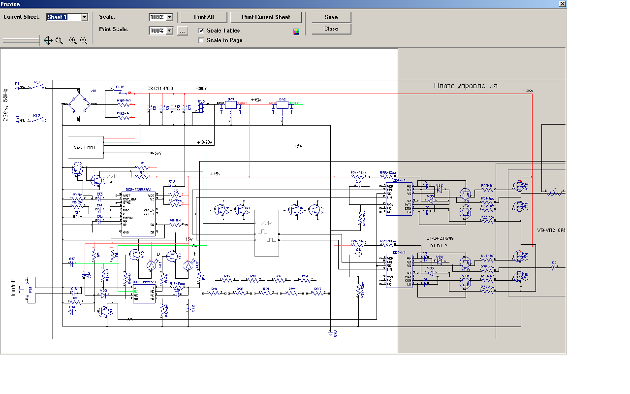

Владислав Опубликовано 13 января, 2013 Автор Поделиться Опубликовано 13 января, 2013 Я не понял Вашего вопроса. Всё, что у меня, написано довольно подробно выше. Фото ничего не даст для ответов на мои вопросы. Главное - отсутствие схемы. Сейчас снимаю с платы. Но как её рисовать, если из 7 мс не известны 4 типа?Вставляю нарисованную мною не полностью схему из DipTrace сюда в качестве приложения. Она явно с ошибками, но - что есть.Безымянный.bmp Ссылка на комментарий Поделиться на другие сайты Поделиться
LamoBOT Опубликовано 15 января, 2013 Поделиться Опубликовано 15 января, 2013 нечитаемо...vt1 исправен? что у него на базе? а на коллекторе 10в? коллектор соединён со входом SD дров? Ссылка на комментарий Поделиться на другие сайты Поделиться
