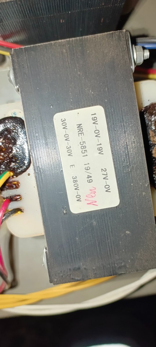

Ramis Опубликовано 29 октября, 2025 Поделиться Опубликовано 29 октября, 2025 Есть ли какие нибудь аналоги Nre-5851? Ссылка на комментарий Поделиться на другие сайты Поделиться
copich Опубликовано 29 октября, 2025 Поделиться Опубликовано 29 октября, 2025 37 минут назад, Ramis сказал: Есть ли какие нибудь аналоги Nre-5851? вроде бы вас от интернета не отключили https://yandex.ru/search/?clid=1882610&text=nre-5851&l10n=ru&lr=10716 выдает вот такое: https://zip4tools.ru/catalog/zapchasti-electroinstrument/svarochnoe-oborudovanie/svarog/tech-mig-5000-n221/transformator-jsy-5851/?ysclid=mhbugbk1ta815394653 Согласно опыта, небольшой разброс в данном случае не принесет каких либо проблем. 1 Ссылка на комментарий Поделиться на другие сайты Поделиться
Мастер tehsvar Опубликовано 29 октября, 2025 Мастер Поделиться Опубликовано 29 октября, 2025 Там можно и не только такой установить. Я от своих Гроверсов ставлю. В Свароге вместо двух один прекрасно устанавливается. Вариантов много. Небольшой разброс некритичен, что верно подметил Игорь выше. Вот как раз Сварог миг 500 в ремонте. Номер трансов виден. 1 Ссылка на комментарий Поделиться на другие сайты Поделиться
