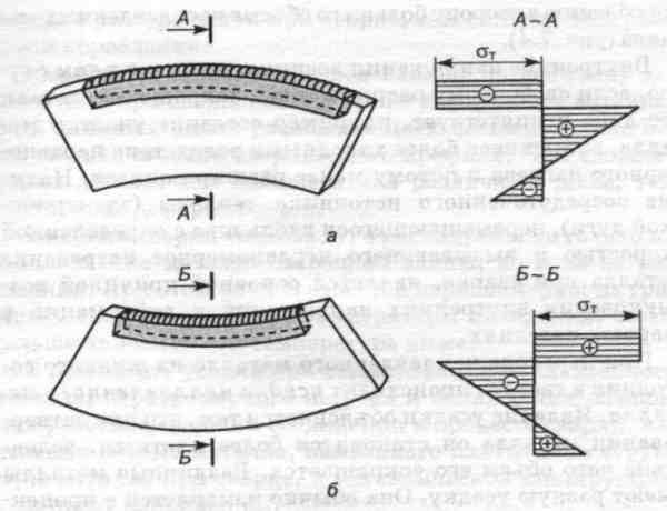

Распределение остаточных напряжений в сварных соединениях весьма разнообразно и трудно поддается регламентации и четкой классификации. Более или менее стабильный характер имеют остаточные собственные напряжения вдоль швов, в первую очередь стыковых (рис. 1). Для большинства сплавов в сварном шве величина наиболее опасных растягивающих остаточных напряжений достигает значения предела текучести и иногда превышает его.
Рис.1
Рис. 1. Распределение остаточных собственных напряжений вдоль шва в поперечном сечении сварных соединений: а – низкоуглеродистая сталь, титановые сплавы;
б – среднелегированная сталь;
в – среднелегированная сталь со швом, выполненным аустенитными (из коррозионно-стойкой стали) электродами,
σт – предел текучести свариваемого материала, σтА – предел текучести аустенитной стали;
Å – растяжение;
Q – сжатие

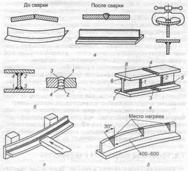

2. Предотвращение напряжений и деформаций
Жесткое закрепление деталей. Эффективной мерой снижения сварочных остаточных деформаций является сварка деталей и узлов, закрепленных в приспособлениях. Однако при этом сильно возрастают сварочные напряжения. После того как сварной узел освобождают от приспособления, в котором он был закреплен, появляются деформации от усадки швов. Уменьшение деформаций при сварке в закрепленном состоянии объясняется тем, что при нагреве до высоких температур происходит пластическая деформация. Этот способ применяют для конструкций, изготовленных из вязких материалов, не склонных к образованию трещин.
Создание обратных деформаций. Часто заготовку подвергают дополнительной обратной деформации. Обратная деформация свариваемых элементов может выполняться по схемам, показанным на рис. 6. Метод предварительного изгиба свариваемых деталей используют для предотвращения угловых деформаций.
Листы небольшой ширины располагают, предварительно выгибая в сторону, обратную ожидаемой деформации. Листы большой ширины можно укладывать с предварительным изгибом свариваемых кромок.
Для устранения деформаций тавровых и двутавровых балок используют приспособления, которые изгибают балку в сторону, обратную ожидаемой деформации (см. рис. 6, а).
Рис. 6. Методы борьбы с деформациями
Методы борьбы с деформациями:
а – сборка деталей с учетом возможных деформаций;
б – рациональная последовательность наложения швов;
в – уравновешивание деформаций;
г – механическая правка;
д – термическая правка
Снижение массы наплавленного металла. В сварных конструкциях это достигается правильным конструированием изделия, сокращением количества и размеров сварных швов, уменьшением сечения швов за счет изменения угла скоса кромок, использованием технологии сварки с глубоким проплавлением и сварки на форсированных режимах.
Правильная последовательность наложения швов. В технологических процессах производства сварных конструкций предусматривают способы сварки, обеспечивающие получение минимальных деформаций (см. рис. 6, б, в). Стыковые соединения с Х-образной подготовкой кромок следует сваривать попеременно с каждой стороны для уменьшения коробления свариваемых элементов.
Применение многослойных швов. Сварка многослойными швами позволяет уменьшить внутренние напряжения, улучшить структуру и качество наплавленного металла, выполнить послойную термическую обработку швов. Целесо­образно использование тех марок электродов, которые обеспечивают получение наиболее пластичного металла шва.
Принудительное охлаждение. Уменьшение сварочных напряжений и деформаций при сварке низкоуглеродистых и не закаливающихся сталей достигается применением принудительного охлаждения (водой, с помощью теплоотводов из меди и др.).

Механическая правка металла. При механической правке свариваемым деталям придают новые деформации, снижающие первоначальные, возникшие в результате сварки. Деформацию деталей устраняют механической правкой с помощью прессов, домкратов, правильных вальцов, ударных приспособлений и др. (см. рис. 6, г). При толщине металла до 3 мм правку производят вручную молотком. При механической правке образуется местный наклеп, повышающий предел текучести металла. Вызываемая наклепом неоднородность механических свойств отрицательно сказывается на статической прочности конструкции и при эксплуатации ее под переменными нагрузками.
Термическая правка металла. Различные деформации, возникающие после сварки, исправляют термической правкой (см. рис. 6, д). Термическая правка производится путем воздействия местного источника теплоты на деформируемый участок. Она широко используется, так как проста, удобна, дешева, позволяет исправлять общие и местные деформации. Термической правке можно подвергать металлы, обладающие достаточной пластичностью и не меняющие своих свойств в интервалах температур правки.
При термической правке выполняют местный нагрев деталей газовым пламенем или наплавкой валика. Местный нагрев расширяет металл, а соседние более холодные участки оказывают сопротивление расширению, в результате чего в горячем металле возникают напряжения сжатия. После охлаждения нагретого участка его размеры уменьшаются во всех направлениях, что приводит к уменьшению или полному исчезновению деформаций.
При правке деформированную поверхность нагревают до 750-850 °С со стороны выпуклой части. Нагретый участок стремится расшириться, однако окружающий его холодный металл ограничивает эту возможность, в результате чего возникают пластические деформации сжатия. В зависимости от величины деформации нагрев производят несколько раз, начиная с максимальной точки прогиба и постепенно переходя к краю исправляемого участка. После охлаждения линейные размеры нагретого участка уменьшаются, что приводит к снижению или полному устранению деформаций.
В случае деформации тонкого листа, приваренного к массивной раме, правку можно осуществлять путем нагрева металла в симметрично расположенных точках с выпуклой стороны листа. Нагрев следует начинать от центра выпуклости.
Деформации в листовых конструкциях успешно устраняются с помощью местного нагрева с одновременной правкой металлическим или деревянным молотком.
Термическая правка широко используется на производстве, поскольку она проста, удобна, дешева и позволяет исправлять как общие, так и местные деформации. Однако подвергать термической правке можно конструкции из металлов, которые обладают достаточно высокой пластичностью. Кроме того, при термической правке, протекающей с нагревом и охлаждением, металл детали в зоне правки пластически деформируется дважды, что может привести к ухудшению его механических свойств.
