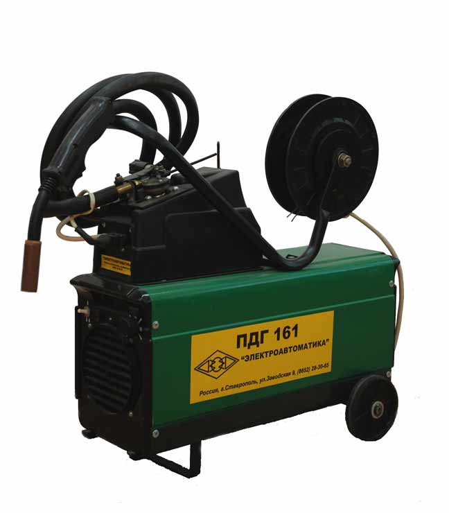

Иван37 Опубликовано 24 июля, 2015 Поделиться Опубликовано 24 июля, 2015 во время сварки перестал подавать ток на проволку.кто знает подскажите что делать Ссылка на комментарий Поделиться на другие сайты Поделиться
Эксперт tehsvar Опубликовано 24 июля, 2015 Эксперт Поделиться Опубликовано 24 июля, 2015 Ну хоть ссылку дайте на свой аппарат или фото. Никто не знает кроме Вас, что за аппарат ПДГ 161.Их под такой маркой выпущено огромное количество. Какой из них? Ссылка на комментарий Поделиться на другие сайты Поделиться
Иван37 Опубликовано 24 июля, 2015 Автор Поделиться Опубликовано 24 июля, 2015 http://www.techtorg.ru/UserPersonalFolder/19712/%CF%C4%C3-161.jpg Ссылка на комментарий Поделиться на другие сайты Поделиться
Иван37 Опубликовано 25 июля, 2015 Автор Поделиться Опубликовано 25 июля, 2015 (изменено) Ну хоть ссылку дайте на свой аппарат или фото. Никто не знает кроме Вас, что за аппарат ПДГ 161.Их под такой маркой выпущено огромное количество. Какой из них?http://www.techtorg.ru/UserPersonalFolder/19712/%CF%C4%C3-161.jpg Изменено 25 июля, 2015 пользователем Иван37 Ссылка на комментарий Поделиться на другие сайты Поделиться
Эксперт tehsvar Опубликовано 25 июля, 2015 Эксперт Поделиться Опубликовано 25 июля, 2015 Бегунок посмотрите, что на другой стороне. Он переключает напругу на выводах транса. Возможно не достаёт. Либо тиристоры закрыты, которые по первичке (хотя в этом точно не помню, есть ли они. Были у них и такие и без них). Ссылка на комментарий Поделиться на другие сайты Поделиться
Иван37 Опубликовано 25 июля, 2015 Автор Поделиться Опубликовано 25 июля, 2015 Бегунок посмотрите, что на другой стороне. Он переключает напругу на выводах транса. Возможно не достаёт. Либо тиристоры закрыты, которые по первичке (хотя в этом точно не помню, есть ли они. Были у них и такие и без них).извините за мою тупость но я не очень понимаю что такое бегунок тиристоры и транс(.если можно то как нибудь проще объясните пожалуйста. Ссылка на комментарий Поделиться на другие сайты Поделиться
Эксперт tehsvar Опубликовано 25 июля, 2015 Эксперт Поделиться Опубликовано 25 июля, 2015 Переключатель, которым Вы напряжение регулируете. Это и есть бегунок в простонародье. По крайней мере у нас. Ссылка на комментарий Поделиться на другие сайты Поделиться
