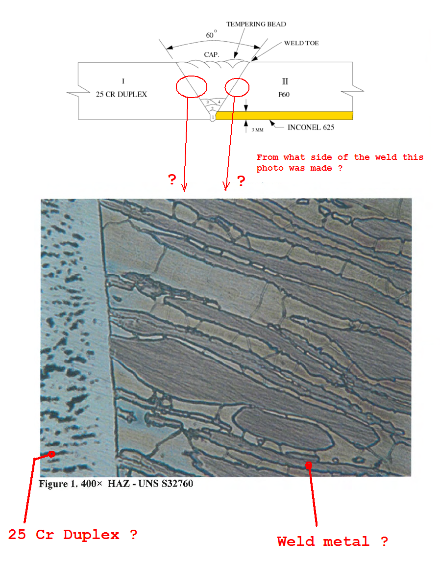

Сам открыл тему и сам же спрошу.
Тема вопроса: микрошлифы.
В прикреплённом файле рисунок с объяснением.
Вопрос: действительно ли на фото изображена ЗТВ ?
Подписи красным сделаны на английском, т.к. работаю в иностранной компании.
Цена вопроса - приличная....
Бодаюсь с подрядчиком вторую неделю. Он утверждает, что это на самом деле ЗТВ в супердуплексе...
Можно поподробнее,хотя бы для общего развития,о чем речь?
На снимке видны две разные структуры. Одна - двухфазная. Возможно, это дуплексная сталь (аустенит+феррит). Вторая структура - голубая с чёрными точками. Что это за металл ? Металл шва ? Или Инконель ? Выглядит очень странно. Если чёрные точки на голубом поле это интерметаллиды (разные неметаллические включения), то шов однозначно выбраковывается. Но подрядчик не дурак же показывать мне брак... И зона сплавления как ниточка. Обычно, это взаимопроникающие кристаллы, образовавшиеся во время застывания металла шва....

doshka а вы как думаете прав заказчик ? или от делать нефиг в тему влезли.
Andrey состав основного металла для начала укажите

,о чем речь?
Зона термического влияния. Заказчик разводит их на то, что металл был перегрет.
На шлифе две разные структуры, одна из них ЗВТ, а другая металл шва, так хотите сказать?.

А может как раз исполнители пытаются доказать заказчику,что не перегревали,а он потрясает шлифом 3ТВ?

Вообще это очень выглядит как стык Ф60 дуплекса с Инконелом. Как я понял там биметалл, давлением соединённый.

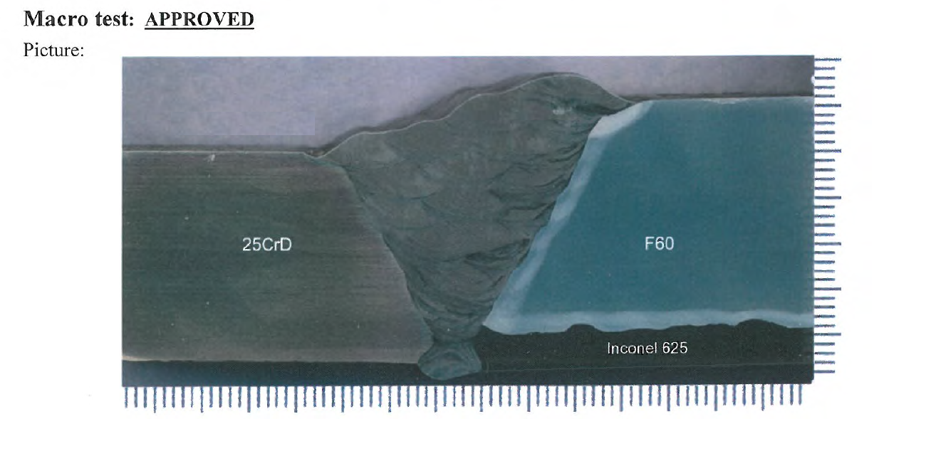

Господа ! Всем спасибо за участие ! Мне придётся одобрять сварочную процедуру. Начальство давит. А также пришли ещё несколько подобных процедур. Там то же соединение и микрошлифы выглядят похоже. Судя по всему голубой металл с чёрными точками - это Инконель. Как правильно сказал goshka - присоединённый диффузионной сваркой. Буду штудировать справочники по металлографии.
P.S. Состав сталей в соединении:
сталь F60 - C=0,12%; Si=0,17%; Mn=1,44%; Cr=0,19%; Ni=0,57%; Mo=0,23%;
сталь Супердуплекс Cr25 - С=0,015%; Mn=0,65%; Ni=6,85%; Cr=25,5%; Mo=3,66%; Cu=0,67%;
Инконель - C=0,1%; Cr=22%; Ni=60%; Mo=9,0%; Nb=4%; Mn=0,5%; Si=0,5%;
P.P.S. На всякий случай прикрепил макрошлиф шва. Может кому интересно будет.

Ф60 - это тоже дуплекс. А вот этот Инконел это, похоже, ядрёнейший хром-моли.
А, кстати, где процедура то? Ну если можно её, конечно, оглашать в открытом доступе. Интересно посмотреть. И в каких условиях будет сварка производиться?
А вопрос красным написанный кто переводил? Косноязычно, акцент чувстуется сильный, на гуглеперевод похоже.
Нормально это звучит так: "what side of the weld was this photo made from?". На словах может и ваш вариант прокатить, но в документах должен быть грамматически правильный язык.

Ф60 - это тоже дуплекс. Не согласен (если под "дуплексом" подразумевать аустенитно-ферритную структуру).А вот этот Инконел это, похоже, ядрёнейший хром-моли.
А, кстати, где процедура то? Ну если можно её, конечно, оглашать в открытом доступе. Интересно посмотреть. И в каких условиях будет сварка производиться? Разглашать не могу. Извините.
Нормально это звучит так: "what side of the weld was this photo made from?". На словах может и ваш вариант прокатить, но в документах должен быть грамматически правильный язык. Согласен. Торопился. Исправлюсь.
....из последних новостей: голубая с чёрными точками структура - это св. шов. Структура - почти чистый аустенит (так как присадочный материал ESAB Autrod 19.81 с составом: Ni=60%, Cr=23%, Mo=15%. И, следовательно, по Шеффлеру, получаем 100% аустенит. Остаётся выяснить что такое эти чёрные точки.
Тогда точно марку металла пишите. Ибо:
Duplex 2205 Alloy
Common Name Related Specifications Tensile Strength Proof Stress Elongation
British European United States
Alloy 2205 SAF 2205 1.4462 F60 F51 655
[95] 485
[70] 25
Тогда разговаривать особо не о чем - на хромо-молибденах качество сварки очень зависит от внешних условий.
Дуплекс варится 329 проволокой, 2209 у есаба. Аустенит будет в корне и, может дальше, ибо Инконел варится аустенитной проволокой, для него своя проволока даже придумана, пишут. Дальше заполнение по сути должно идти 329. Там 100% аустенита не будет.Я такой фигнёй не занимался пока, просто дуплекс варили 329 проволокой. Всё нормально, рентгены проходит, главное просто технологию соблюдать.
