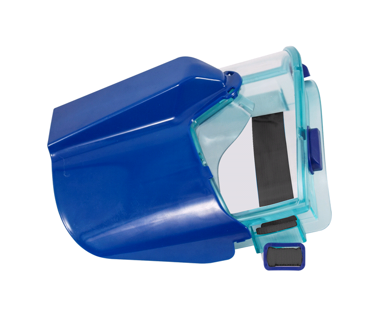

Извиняюсь за оффтоп, но если в теме присутствует выбор защитной маски/очков- не смог удержатся...
Для себя выбрал такой вариант:
Полностью защищают глаза, в лицо не летит, мимнимум искажений...
Фото для примера, есть и китай, и 3М...
