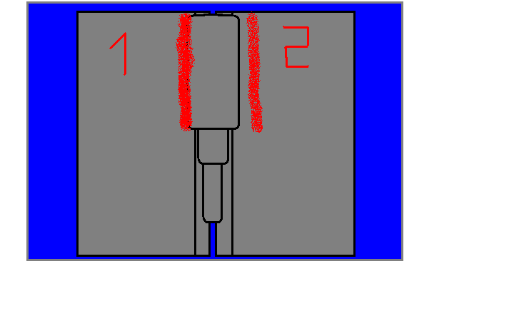

Популярный пост Васо_29 Опубликовано 5 апреля, 2014 Популярный пост Поделиться Опубликовано 5 апреля, 2014 (изменено) Добавочка: Отжигающий валик накладывается (ложится, кладётся, выполняется, заферлупенивается) на привариваемую деталь - это аксиома! А у нас ещё и дополнительно стали лупить за то, что в случае ферритного исполнения на перлитной стали валик отжигающий покладен на основной металл! (в ферритном исполнении отжигающий должен налаживаться на шов, а не на металл....)Но начинающим сварщикам это пока рано знать, но для профилактики пойдёт Главное что!? Главное варить с отжигающим! И самому спокойнее и за людей под краном не страшно! Есть много спобов снятия внутренних напряжений шва, но это уже совсем другая тема...З.Ы. И запомните, что сварщик, не знающий теории - это анархист! Можно научиться красиво варить, но не зная что чем и как - это бесполезное занятие! Учите мат.часть! Изменено 5 апреля, 2014 пользователем АВН 10 Ссылка на комментарий Поделиться на другие сайты Поделиться
Лепило Опубликовано 5 апреля, 2014 Поделиться Опубликовано 5 апреля, 2014 А... профессор, скажите пожалуйта, раз вы так любезны с "добавочками", обьясните особо обделён... э... одарённым.Если сталь всего лишь Ст-3, а не ваши броневые, легированные и аустенитные, толщиной в 10 мм то правильно ли я понял что,на пластинках что на рисунке, "правильный" валик тот что на пластинке под № 1? Или оба не правильно? Не могли бы тогда ткнутьпоточнее? И поможет ли этот валик противостоять той маятниковой "гильотине" что разрубает образцы вырезанные из таких пластинг, на испытательном стенде? А ещё Т образное соединение из листов Ст-3 10 мм, Если не брать во внимание мастерство сварщика, то вот как и чем его лучше сварить используя РДС.Вот например электроды, если не обращать внимание на цену. Phoenix K 50, ОК 5370, ОК46,00 и LB-52U? И какую разделку применить чтоб получить самое крепкое соединение?В общем что мне сделать чтоб получить для этих распространённых соединений (встык и т-обр 10 мм Ст-3) хорошую ударную вязкостьчтоб остановить эту "чёртову гильотину".1,1.bmp Ссылка на комментарий Поделиться на другие сайты Поделиться
