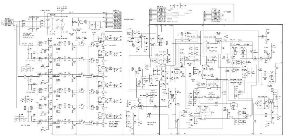

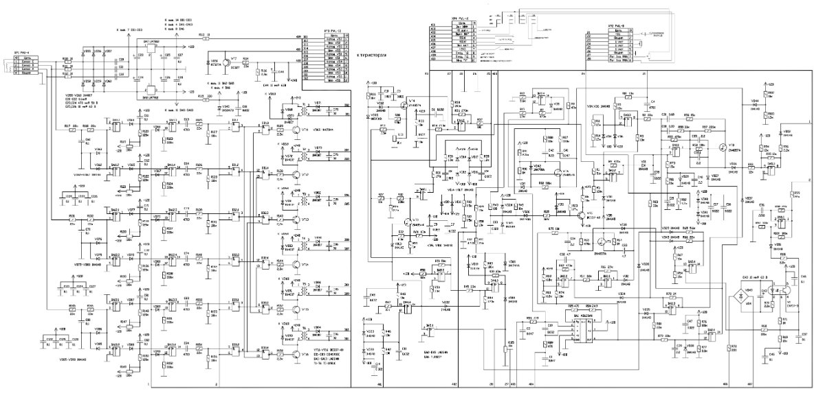

Nikoley Опубликовано 4 мая Поделиться Опубликовано 4 мая (изменено) Поступил в ремонт сварочник ВДУ-511. В процессе работы на кабель связи между источником тока и механизмомо подачи уронили тяжелую деталь которая перебила и замкнула проводники. На плату управления пошло сварочное напряжение. Сгорели стабилизаторы питания +12,-12,-10 вольт, несколько мсх и стабилизаторов в схеме. Заменил все мкс, на плате, детали с дефектом, но результат ноль - нет выхода, а затем и регулировки сварочного тока. Как это происходит: 1. При установке изначально ММА нет выходного напряжения в первой половине сектора регулятора. При установке максимального тока, после преодоления половины поворота регулятора напряжение на индикаторе начинает показывать от ноль до 34 вольта. Хотя должно показывать до 54 вольта. Ток на выходе есть, слабый. 2. Переключив в режим ТИГ вижу на выходе 54 вольта, на индикаторе. Выходного тока нет. 3. Вернув в режим ММА переключатель индикатор сразу показывает 54 вольта, ток на выходе есть максимальный, но через несколько секунд возвращается все по пункту 1. Проверил все полупроводники на плате управление. Отключая управление тиристоров проверил работоспособность тиристоров моста. Схема платы управление идиотская - весьма трдно в наваленой куче ОУ ( их там штук 20) поределить функционал, назначение и взаимную связь узлов. Чтобы понять как работает схема надо всю перерисовать для четкого разграничения функционала. Конструктор, тот кто чертил эту схему - козел! Приведу как пример схему. Поэтому, убил неделю на аппарат, есть 2 вопроса: 1. Есть ли у кого опыт ремонта этой платы управление? 2. Есть ли у кого на продажу плата управления на этот аппарат? Изменено 4 мая пользователем Nikoley Ссылка на комментарий Поделиться на другие сайты Поделиться
