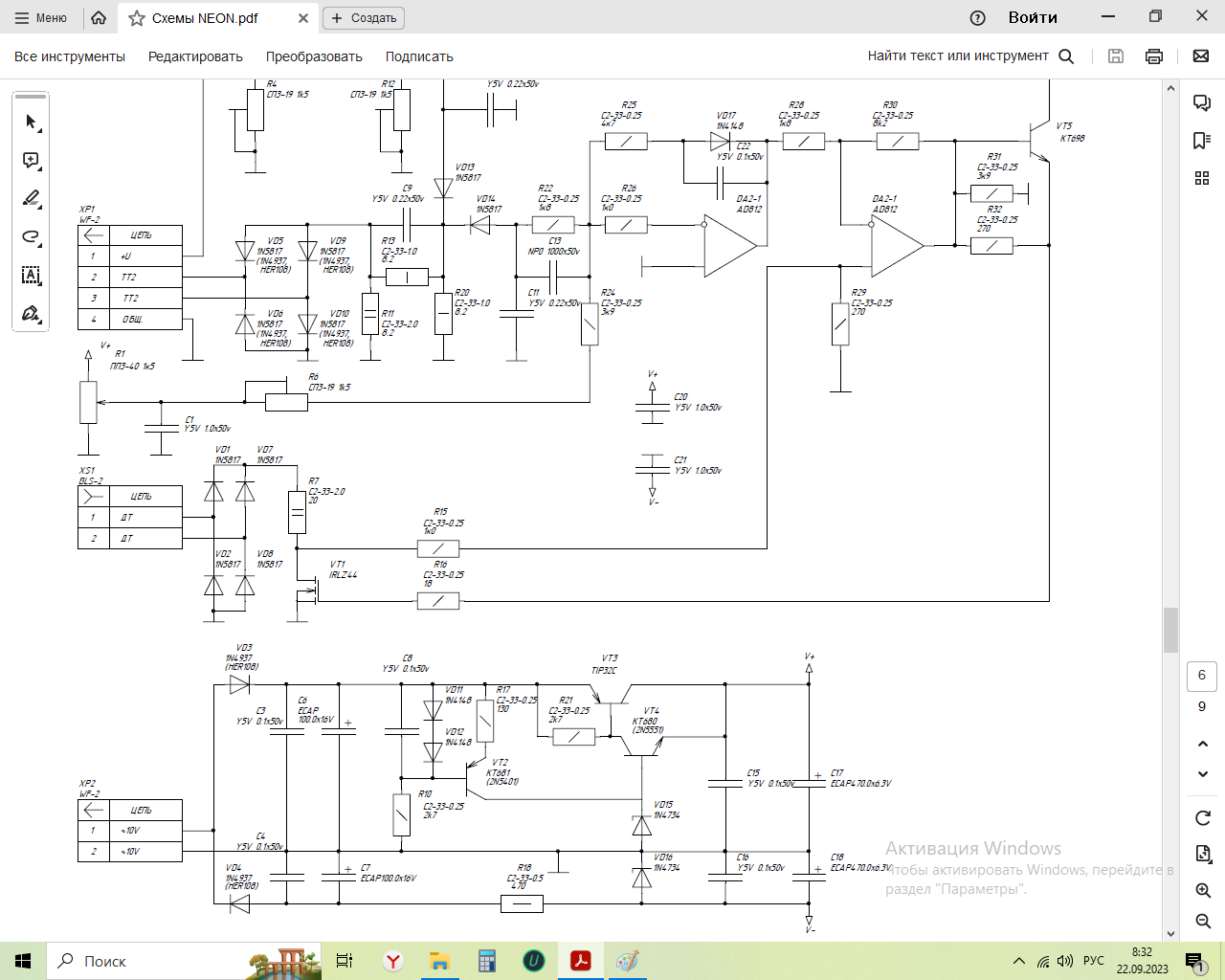

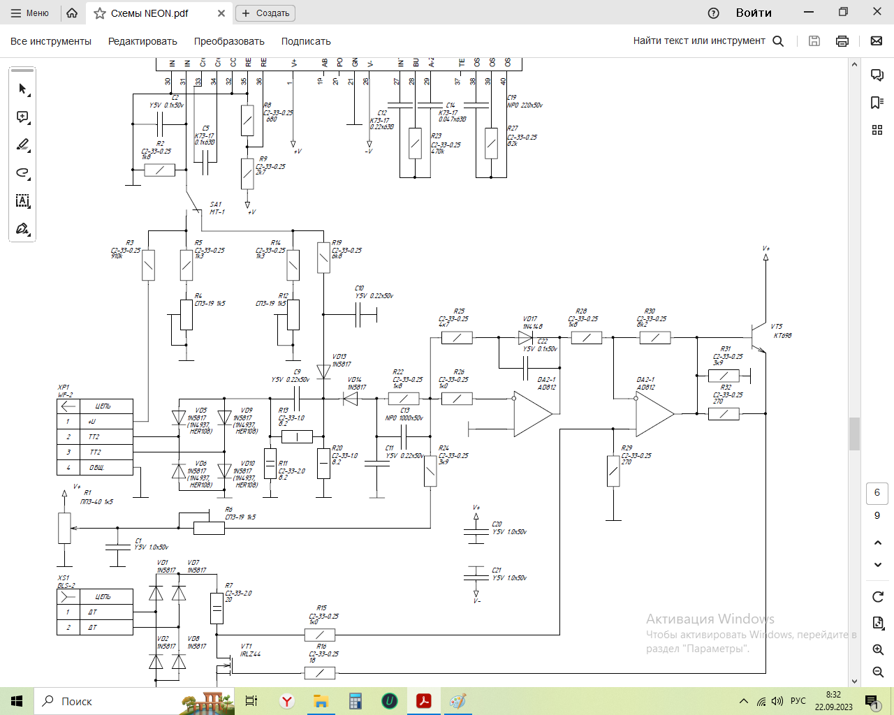

PupaJr Опубликовано 22 сентября, 2023 Поделиться Опубликовано 22 сентября, 2023 Добра всем. Состав - схема на биполярниках 13009 Пересмотрев все модификации схем именно такой платы управления не нашёл, есть схема на меге где резисторы стоят "по кругу", а тут 2 группы параллельно (внизу фото). Сгорели диод, и 2 смд sot23 в дым - прямо над регулятором. Провода оборваны, много пустых разъёмов. Плата генератора ШИМ уже запущена (сгорели 340/350, и мосфеты и стабилитроны... видимо прилетело высокое..). Выходные диоды исправны. Остался регулятор/индикатор сделать. Схему бы этой модификации. Ссылка на комментарий Поделиться на другие сайты Поделиться
Мастер tehsvar Опубликовано 22 сентября, 2023 Мастер Поделиться Опубликовано 22 сентября, 2023 Посмотрите эту. Так то от этого аппарата. Но мож какая модификация ? На мониторе то так и не нашли её ? 1.bmp 2.bmp Ссылка на комментарий Поделиться на другие сайты Поделиться
PupaJr Опубликовано 22 сентября, 2023 Автор Поделиться Опубликовано 22 сентября, 2023 (изменено) К сожалению глухо, про то и речь, что модификаций полно я так понял.. а именно этой платы нет, можно сесть вычерчивать.. но думаю есть всё же найдётся.. пока не "горит".. сезон к концу.. Вы показали те схемы просто с АЦП и рассыпухой.. а нужна именно на контроллере, на том же "мониторе" видел тему старую где была фотка этой платы (с боку) но там до схемы не дошло дело.. а поднимать старую тему нельзя... Вот я и сюда, может у кого попадалась в ремонт и находилась схема.. меня просто мучает сомнение ещё - отсюда ли она, поскольку для схем с 13009 шли платы управления именно с простым АЦП (как Вы показали).. а тут на двух аппаратах стоят такие платки.. но распиновка явно не стыкуется даже беглым взгядом, потому и выгорели детальки на них, ладно хоть контроллер живой остался. Их уже до меня ковыряли.. вот беда. Изменено 22 сентября, 2023 пользователем PupaJr Ссылка на комментарий Поделиться на другие сайты Поделиться
PupaJr Опубликовано 23 сентября, 2023 Автор Поделиться Опубликовано 23 сентября, 2023 Нашёл, всем спасибо, перекопал очередной архив и вот файл: ВД-201(0809-1039) 2008-2010.pdf Ссылка на комментарий Поделиться на другие сайты Поделиться
