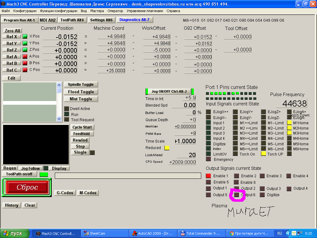

556 Опубликовано 14 сентября, 2017 Поделиться Опубликовано 14 сентября, 2017 При потере дуги (резак находиться вне метала) ЧПУ не останавливает резку, а резак продолжает двигаться согласно чертежу но с выключенной дугой. Где искать причину? Ссылка на комментарий Поделиться на другие сайты Поделиться

556 Опубликовано 14 сентября, 2017 Автор Поделиться Опубликовано 14 сентября, 2017 В 14.09.2017 в 10:44, Lohus сказал: @556, галочка "управление шпинделем" стоит?Похоже у вас реально проблемы с контроллером THC или делителем напряжения. Какое напряжение показывает THC в момент когда дуга погасла? Как выглядит всё ваше хозяйство, если не секрет (не обзорные планы, а коммутация, блоки, скрины мача в критические моменты).Какой алгоритм первого поджига? Может контроллер THC не переключает входы сигналов концевиков парковки на входы от показаний делителя напряжения и у программы всегда истина на "THC On" и "THC Up". А плазма поджигается первый раз, потому, что горелка оказалась на приемлемой высоте и подали напругу. Может раньше работало. По идее, если нет сигнала "THC On" от контроллера THC, плазма не зажглась (погасла), софт это должен учитывать и тогда - повторный поджиг, или останов и ожидание действий оператора. При погасшей дуге на THC должно быть зеро.Во время реза показания на ТНС скачат , не стабитьные (например если я выставил 136 они прыгают постоянно и разобрать их не возможно). Это при выключенном ТНС. А при включенном вообще резак сам произвольно подымается до ТНС мах - 50 и едет дальше Ссылка на комментарий Поделиться на другие сайты Поделиться
Lohus Опубликовано 14 сентября, 2017 Поделиться Опубликовано 14 сентября, 2017 В 14.09.2017 в 13:08, 556 сказал: Во время реза показания на ТНС скачат , не стабитьные (например если я выставил 136 они прыгают постоянно и разобрать их не возможно) Если это про напряжение - так и должно быть, оно должно скакать в разную сторону в зависимости от высоты плазмореза над металлом (длины дуги). В 14.09.2017 в 13:08, 556 сказал: А при включенном вообще резак сам произвольно подымается до ТНС мах - 50 и едет дальше Если на пин в mach3 ответственный за "THC Up" с контроллера THC постоянно приходит сигнал, то так и будет, будет подымать ось Z до "THC Max". Осталось разобраться почему на этот пин постоянно приходит высокий сигнал:- не правильно выставлено пилотное напряжение для оптимального расстояния от горелки до листа;- не правильно считывает напряжение делитель;- на пин, ответственный в mach3 за "THC Up" контроллер постоянно посылает высокий сигнал (может сигнальные провода коротнулись и приходит паразитный высокий уровень)- путаница в mach3 с настройками пинов "THC" (инверсия уровней, запараллеленость с другими пинами и т.д.) Есть же в mach3 диагностика, чтоб глянуть что творится на пинах в момент работы, от туда надо начинать копать и дальше к контроллеру THC. 1 Ссылка на комментарий Поделиться на другие сайты Поделиться
556 Опубликовано 15 сентября, 2017 Автор Поделиться Опубликовано 15 сентября, 2017 В 14.09.2017 в 14:51, Lohus сказал: Если это про напряжение - так и должно быть, оно должно скакать в разную сторону в зависимости от высоты плазмореза над металлом (длины дуги). Если на пин в mach3 ответственный за "THC Up" с контроллера THC постоянно приходит сигнал, то так и будет, будет подымать ось Z до "THC Max". Осталось разобраться почему на этот пин постоянно приходит высокий сигнал:- не правильно выставлено пилотное напряжение для оптимального расстояния от горелки до листа;- не правильно считывает напряжение делитель;- на пин, ответственный в mach3 за "THC Up" контроллер постоянно посылает высокий сигнал (может сигнальные провода коротнулись и приходит паразитный высокий уровень)- путаница в mach3 с настройками пинов "THC" (инверсия уровней, запараллеленость с другими пинами и т.д.) Есть же в mach3 диагностика, чтоб глянуть что творится на пинах в момент работы, от туда надо начинать копать и дальше к контроллеру THC. В 14.09.2017 в 14:51, 'Lohus' сказал: Есть же в mach3 диагностика, чтоб глянуть что творится на пинах в момент работы, от туда надо начинать копать и дальше к контроллеру THC. диагностика.bmpПолучение информации... Ссылка на комментарий Поделиться на другие сайты Поделиться
copich Опубликовано 15 сентября, 2017 Поделиться Опубликовано 15 сентября, 2017 @556, у вас надо смотреть не output, а input. Посмотрите где torchUP у вас там стоит что активно. Я не силен в ЧПУ, но копал бы сюда. Плюс когда дуга прерывается, а станок дальше едет, то torchON. На сколько понимаю, это говорит о состоянии дуги. В любом случае output - это выход CNC, а input это вход. И если нужно смотреть приходящие сигналы с источника на CNC, то это INPUT. 1 Ссылка на комментарий Поделиться на другие сайты Поделиться
Lohus Опубликовано 15 сентября, 2017 Поделиться Опубликовано 15 сентября, 2017 (изменено) @556, вот тут и надо понаблюдать как ведут себя сигналы во время резки. Torch Up - сигнал подъёма горелкиTorch Down - сигнал опускания горелки Дальше могу ошибаться, как я всё это понимаю: Torch On - активен - включено реле/подаётся питание на плазму (нажата кнопка резки)Torch On - неактивен - выключено реле/питание на плазму не подается (кнопка резки отпущена) Есть ещё сигнал ARC On - он свидетельствует о горении дуги, по его отсутствию и должен происходить повторный поджиг (или останов если не удалось зажечь после N секунд или пропала дуга) а какие настройки у пинов для Torch On/Up/Down? (скрин и главного окна желателен) Чтобы не делать скриншоты настроек, если есть возможность, скиньте архив папки xmlbackups из папки Mach3 (никакой секретной и личной информации там нет). Torch Up хоть когда-нибудь гаснет? Изменено 15 сентября, 2017 пользователем Lohus Ссылка на комментарий Поделиться на другие сайты Поделиться
