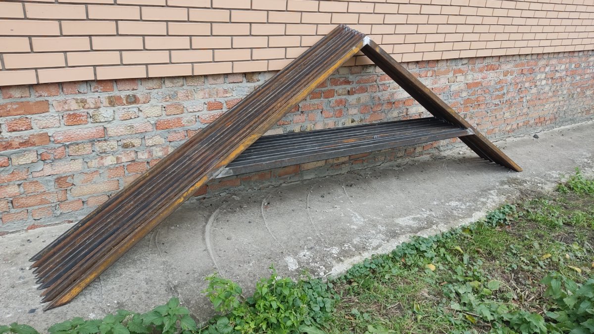

  9. Домучал, крышу варил на земле, потом разбирал на 5 сегментов что бы проще можно было установить вдвоем. Переборщил с количеством угловых швов в результате пришлось долго и муторно править деформации, и то не до конца это удалось но вроде всех все устраивает, осталось обварить там где не успел, воткнуть две уже готовых оконных рамы и каркас грядок.

  17. Так спроектировал хозяин будущей теплицы Откос будет выполнен продолжением листа поликарбоната В остальном проблема не в заглушке, а в том как разметить трубу под распил, особенно наверху где она будет сходится в угол...
  18. Всех приветствую, суть проблемы в том что в данный момент делаю теплицу человеку, дело дошло до крыши, и тут сказывается отсутствие инженерного образования и адекватных проектных чертежей от заказчика...Помогите пожалуйста разобраться! Крыша будет состоять из треугольников профтрубы 50х25 толщиной 3мм,само собой "ребром" наружу.(перемычки будут,я их не учитываю) Опираться концами они будут на такую же профтрубу 50х25, которая лежит соответственно плашмя: т.к перемычки будут выше, а угол явно не 45, то по желанию заказчика(он будет обшивать поликарбонатом и просит что бы наружу ничего не торчало) опираться рез будет примерно так: Так вот, я не могу рассчитать как мне резать трубу по длине и как запиливать углы что бы все было качественно без зазоров в три пальца, вопрос может показаться кому то тупым но увы третий день работа стоит... За чертежи извиняюсь, фрикад только осваиваю, времени катастрофически не хватает.
