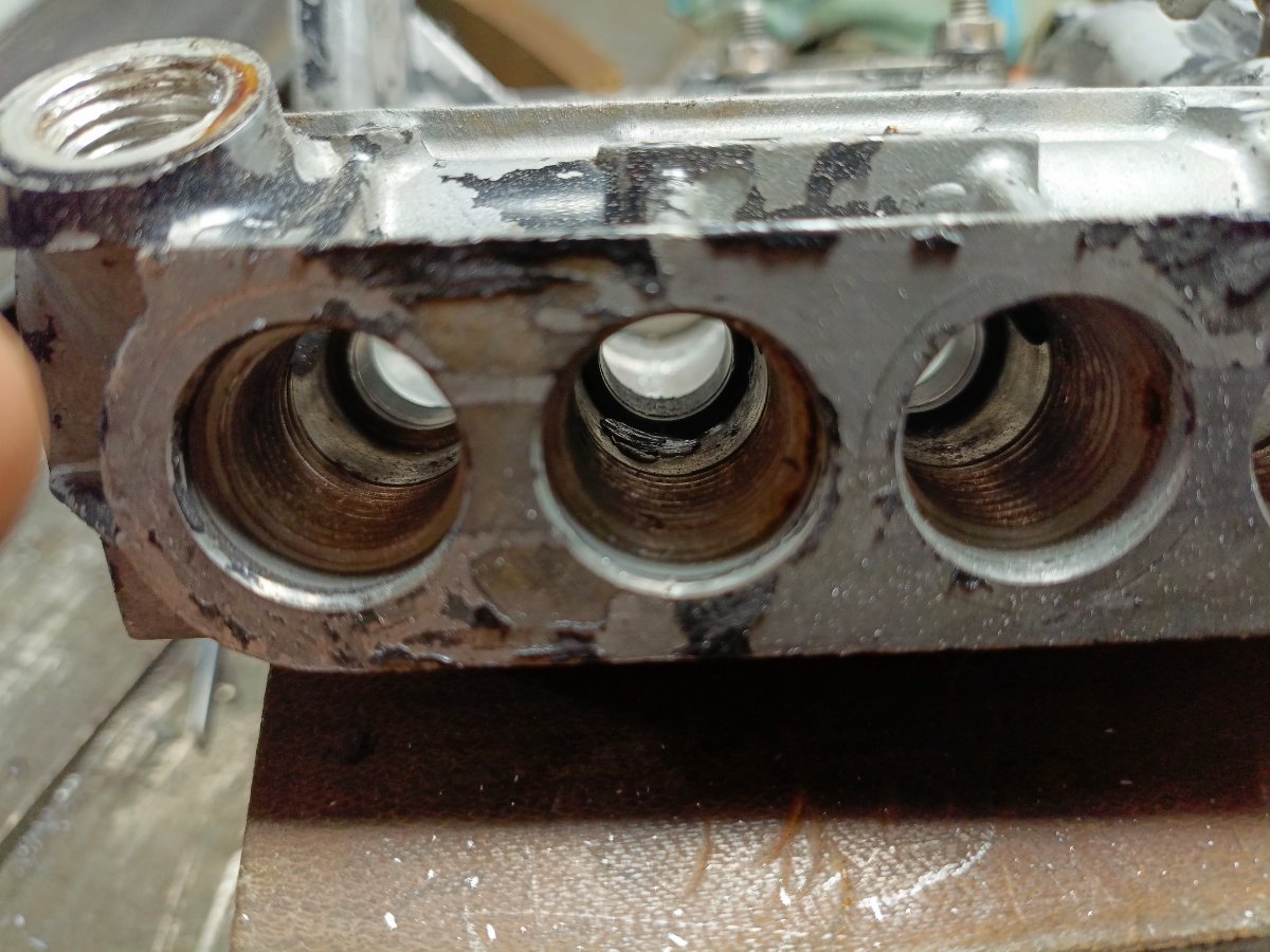

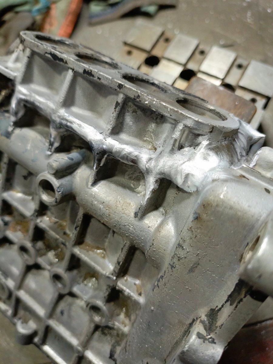

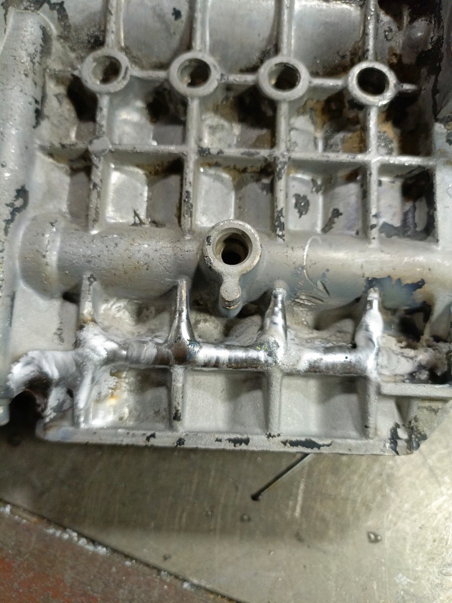

  2. Корпус ТНВД мелкого погрузчика. В чем сложность сварки? Если бы можно было разделать трещину полностью или хотя бы на 3/4,то сварка бы затруднений не представляла.Разделать трещину нельзя,так как можно провалить шов,что и произошло в одном мест-пришлось гравером с алмазной насадкой выбирать провал. Трудность заключается в том,что удалить "грязь" сложно-она все время лезет в шов. Мыть и выжигать тоже особого смысла нет. Простенькая сварка,но повозиться надо...
