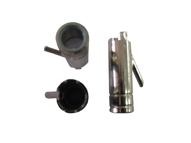

Газовое сопло с дымоотсосом для полуавтомата
Собственно,вот такое нашел,кто использовал,какая эффективность,что нужно подключать к нему.Подозреваю что можно использовать для сварки алюминия полуавтоматом,чтоб не было черноты,копоти вокруг шва.http://images.prom.ua/2437778_w640_h640_soplo_s_dymootsosom.jpg
Заказал одно сопло,буду изучать,продавцы ничего вразумительного сказать не могут.Цена смешная 25 гривен=3долл=100руб.Завтра пришлют,о результатах отпишу.Очень заинтересовала тема сварки алюминия полуавтоматом,надо доводить до совершенства.Весь мир варит механизированно ПА алюминий.
Это многих интересует . но не понятно немного . может трубка для дополнительной подачи аргона ? да не нужна она там . для каких деталей сопло с такими пилёными краями ? . Может предлагают такие без полезные же новшества как в карбюраторных автомобилях (типа всяких ситечек . намагнителей . и тд ) . Но дымо отсос будет аргон отсасывать и то принудительно придётся . Инжекция здесь не работает на малых скоростях рабочего газа . Совсем запутался .
Попробовал сопло,само оно не работает,никакой разницы с обычным,пока положил на полку перед глазами,думаю.
Полагаю,что это новшество требует отсоса,но вопросов больше чем ответов.Если инжектор будет работать,то вероятно будет снижена газовая защита.Подключение климоблока рентабельно только при больших объёмах пр-ва,и качественной (количественной) газовой защите.Может это как-то работает для самозащитной пр-ки?
