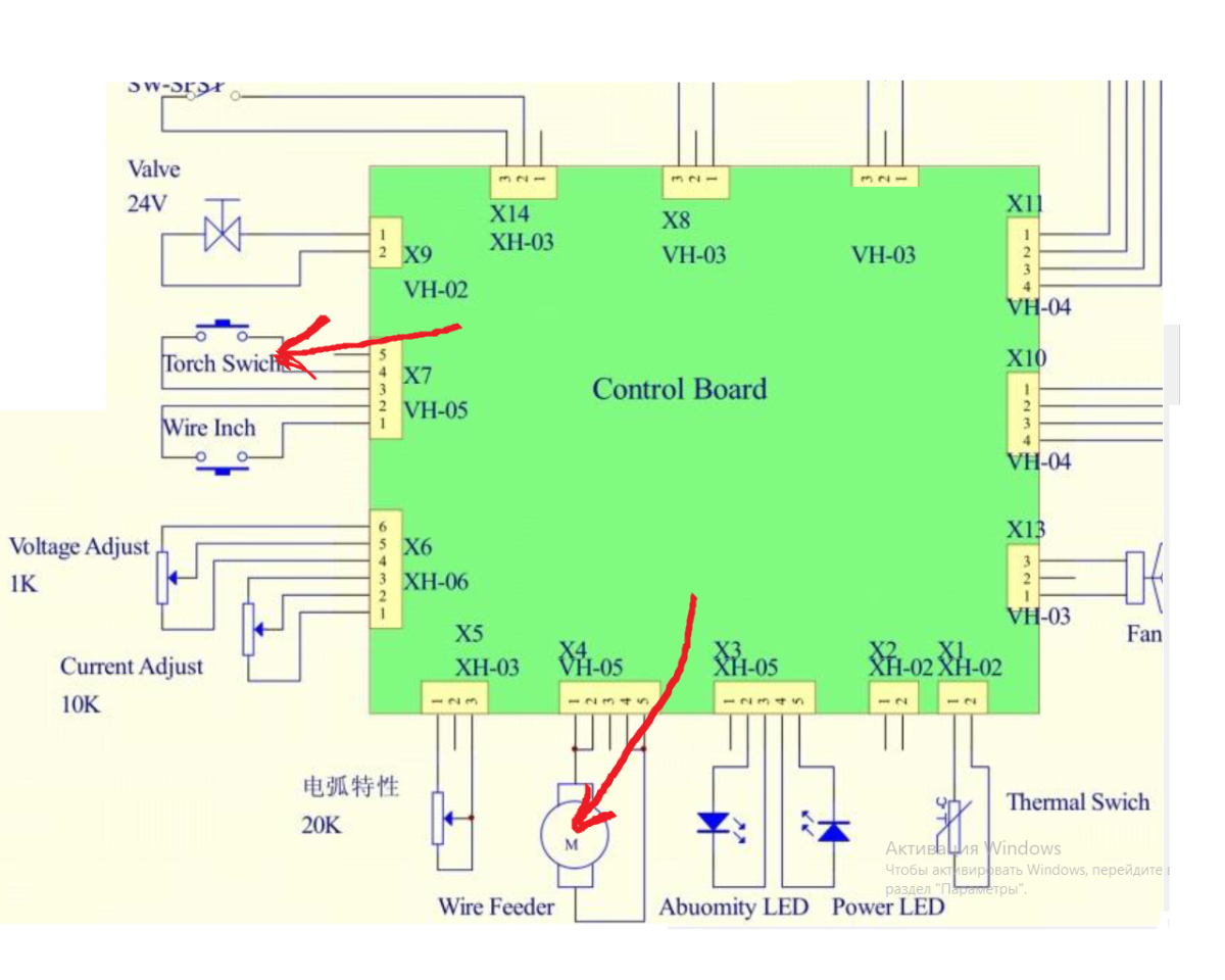

nikida22 Опубликовано 19 марта, 2025 Поделиться Опубликовано 19 марта, 2025 Доброго времени суток. Купил Аврору на авито. Продавалось со скидкой, т.к. была необходима замена подающего устройства. П/У нашёл, поставил, но есть косяк. Провода выходящие из евро разъема обрезаны под корень, а новые хз куда подключить. Не знаю, куда их воткнуть Ссылка на комментарий Поделиться на другие сайты Поделиться
Мастер tehsvar Опубликовано 20 марта, 2025 Мастер Поделиться Опубликовано 20 марта, 2025 Стрелками указал кнопку и движ. 1 Ссылка на комментарий Поделиться на другие сайты Поделиться
nikida22 Опубликовано 20 марта, 2025 Автор Поделиться Опубликовано 20 марта, 2025 2 часа назад, tehsvar сказал: Стрелками указал кнопку и движ. Благодарю Ссылка на комментарий Поделиться на другие сайты Поделиться
