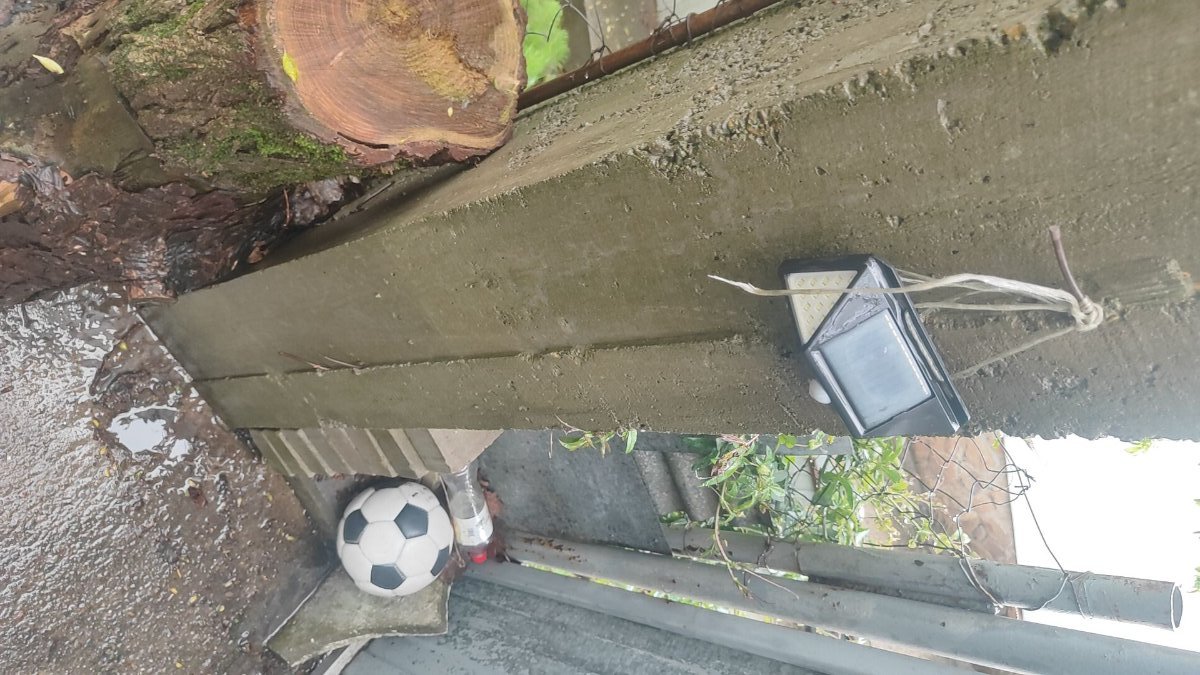

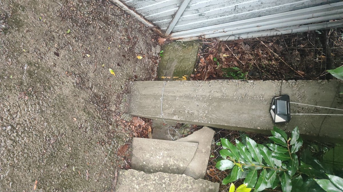

  2. Вы имеете ввиду без трубы к столбу? Петли или шарниры к бетонному столбу и на них уже вешать ворота?
  3. Понял вас, спасибо за ответ, почему то я сразу не подумал, что трубу можно на анкеры сразу посадить, хотел приваривать её к самодельным закладным, скорее всего посажу сразу трубу на анкеры к столбу и к ней уже буду наваривать ворота

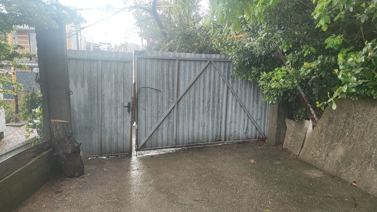

  4. Всем здравствуйте, решил окунуться в этот чудесный мир сварки) узнал сколько сейчас стоит поставить новые ворота и решил попробовать сделать сам. Прошерстив кучу видео смысл стал понятен, но появился один вопрос, когда заливали двор бетоном, рабочие поставили два столба под новые ворота, и как я понял никаких закладных под ворота нету, столбы с арматурой внутри, хотелось бы узнать, как можно выйти из ситуации, прикрепить металлические пластины на химические анкера и к ним приварить трубу, на которую уже будут привариваться ворота? Или есть ещё способы Прикреплю фото, того что имеется сейчас и то что хочется сделать, ии помогает перенести фантазии на картинку) и фото самих столбов, на столбах торчат какие то проволоки, причём только на одном столбе, сомневаюсь, что на них можно, что то приварить
