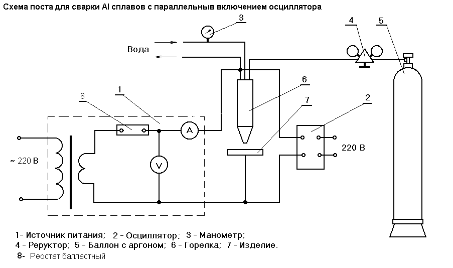

Spec Опубликовано 5 марта, 2010 Поделиться Опубликовано 5 марта, 2010 Да в последнее время все более остро встает вопрос сварки алюминия, я занимаюсь тюнингом своей машины, а впускная система (коллектор, пайпы) целиком из алюминия и дюраля. Нужно варить, а не где((( Вот от того и решил раз в городе нет ни одного места где подобную сварку выполняли бы, почему не купить себе ее и забыть эту проблемму. + ко всему при достижении необходимого опыта, можно будет хотя бы отбить стоимость оборудования)Понятно. Выпрямитель для этого по большому счету не годится (на форуме обсуждалось). Нужна или специализированная установка, или собранная по трансформаторной схеме. Помимо этого понадобится присадочная проволока, и оборудование для предварительного подогрева. Это не дорого: баллон с пропаном (удобно 12 литровый, с вентилем, не с клапаном), пропановый редуктор, (только не "лягушка", лучше барнаульский или «КРАСС» БПО-5-3) и небольшая (не для кровельных работ) газовоздушная горелка. Шланг лучше Ф6,5 он легче.Схема св.поста осц. параллельно.bmp Ссылка на комментарий Поделиться на другие сайты Поделиться

johnhess Опубликовано 23 сентября, 2012 Поделиться Опубликовано 23 сентября, 2012 Привет, друзья-коллеги. На работе, в мастерских стоит св. транс и осциллятор. Осциллятор древний, ещё советский, какой-то провод от него болтается. Самое главное - лет15 тому именно им и вари ал и нерж. И цеплял его тоже к древнему трансу. Сейчас в ступоре! Не помню, куда что подключать. То, что от него идут горелка и масса - это я вижу. А вот как его(осциллятор) самого подключить к трансу - убей-не-помню. Объясните "на пальцах", пожалуйста. Спасибо. Лучше, конечно, фото. Пишите на Mail.Ru Ссылка на комментарий Поделиться на другие сайты Поделиться
митька51 Опубликовано 23 сентября, 2012 Поделиться Опубликовано 23 сентября, 2012 Вот нашел,http://websvarka.ru/talk/index.php?showtopic=248&st=20 пост 29 там есть схема подключения осцилятора к трансформаторному сварочному. 1 Ссылка на комментарий Поделиться на другие сайты Поделиться
