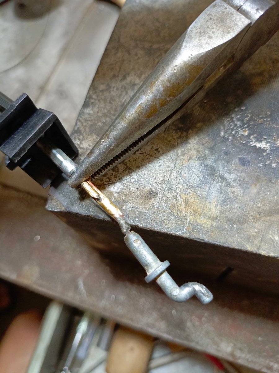

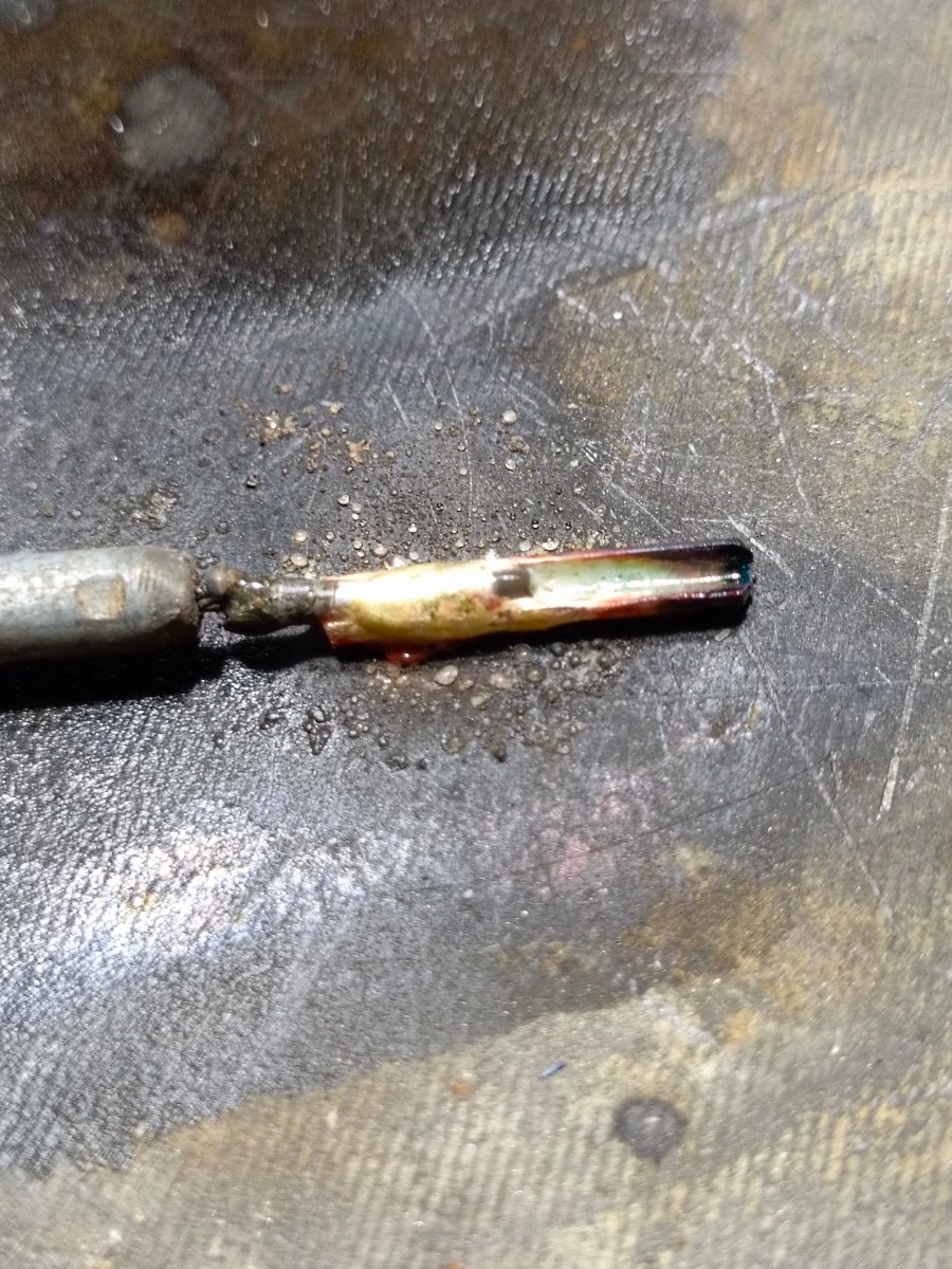

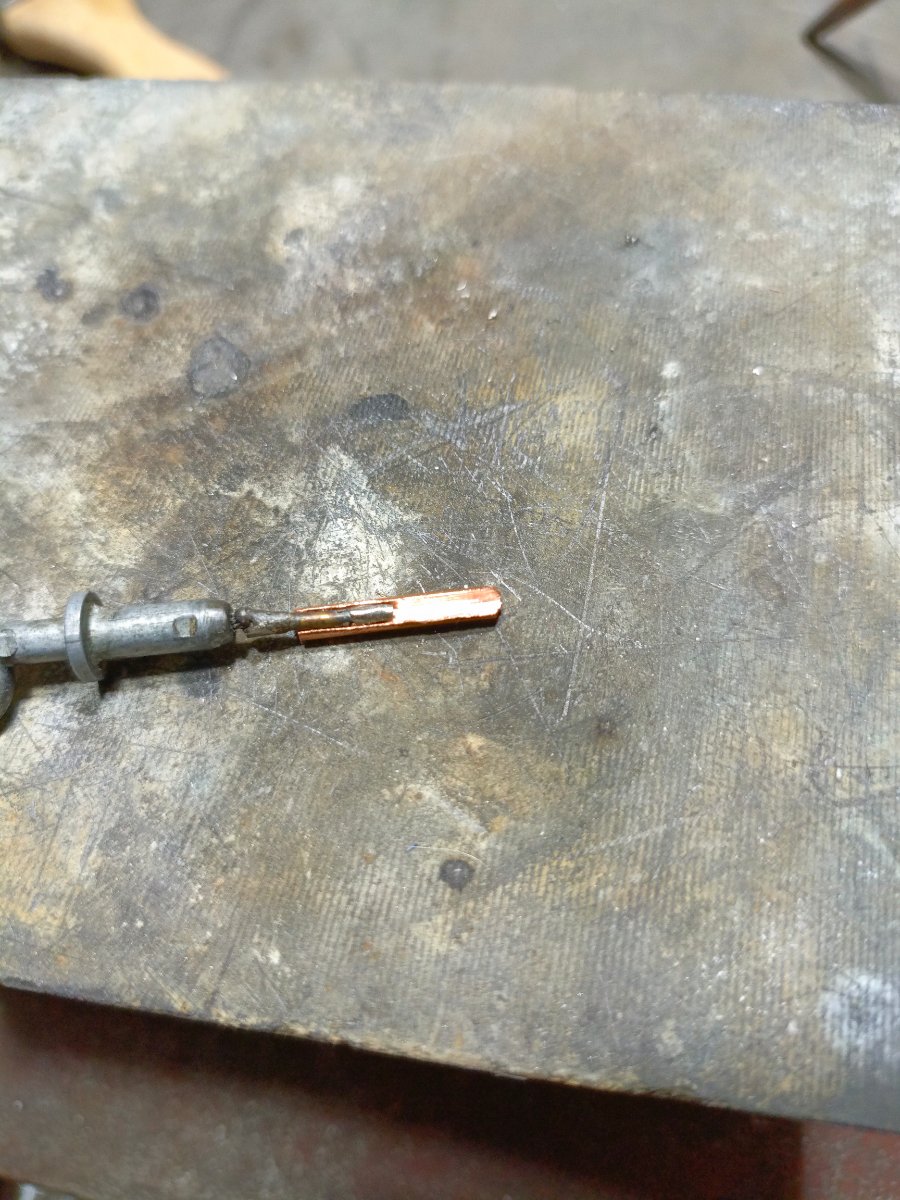

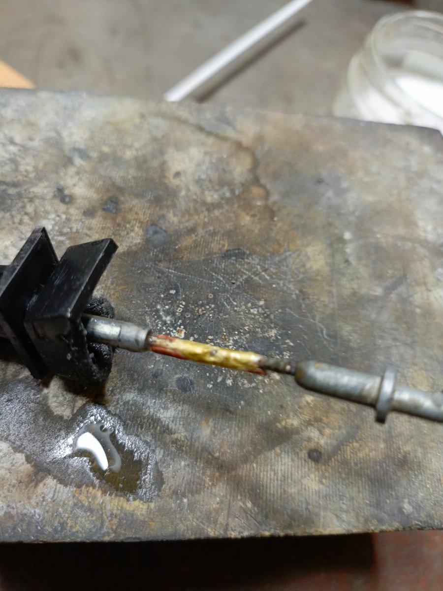

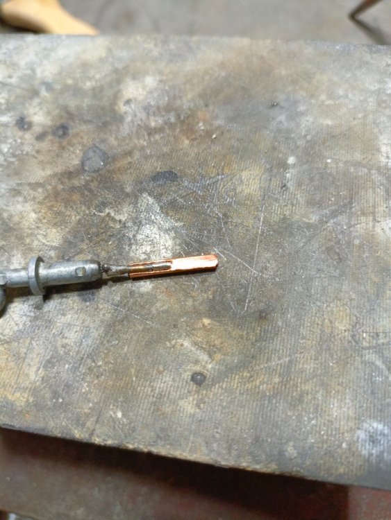

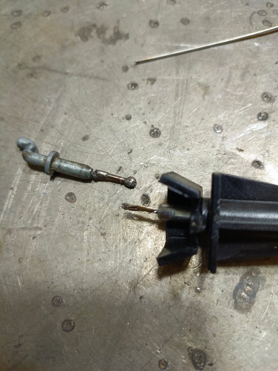

  3. Для разных задач должен быть свой инструмент. Это простой пример-тяга дверного замка Форд. Обрыв троса. Примерно десять месяцев назад обрыв соединен тиг. Это не совсем верное решение,скажем,на скорую руку. В этот раз муфта бр.ХЦрК,кастолин ecobraz 40...уже пайка. Пластиковые детали близко,немного оплавилось крепление с одной стороны,но в пределах допустимого...все стало на место. Разумеется,можно было защитить пластик,изолировать и т.д.,но опять спешка,тем более что это для своих.
