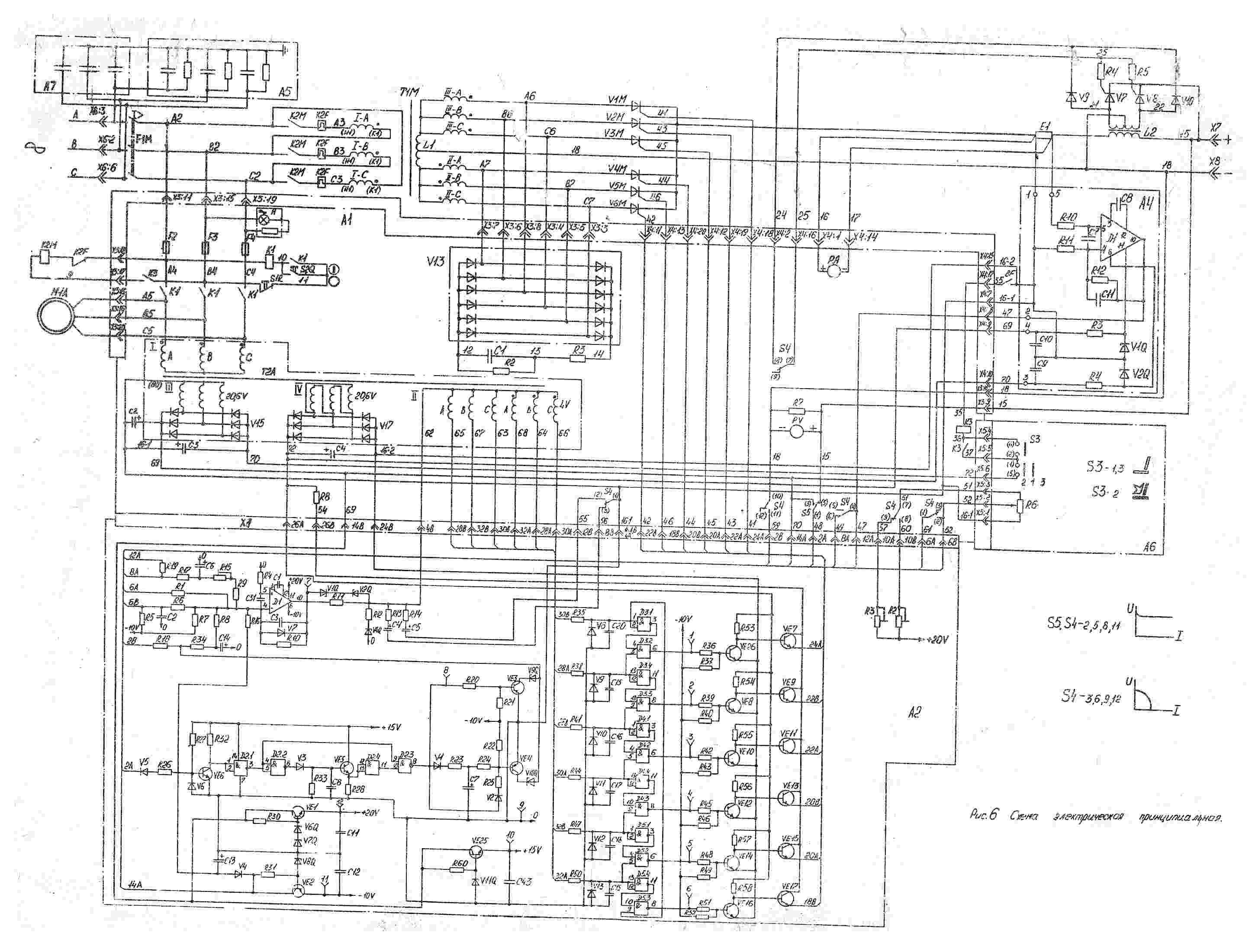

mmk Опубликовано 14 ноября, 2015 Поделиться Опубликовано 14 ноября, 2015 Источник КИУ-501 У3 1998г выпуска. Плата управления на К511ЛА1 и УД708. В интернете есть схема на подобный аппарат, но на другой элементной базе. Ссылка на комментарий Поделиться на другие сайты Поделиться
svarnoi69 Опубликовано 14 ноября, 2015 Поделиться Опубликовано 14 ноября, 2015 @mmk, не? http://valvolodin.narod.ru/schems/vdu506_2pc.pdf Ссылка на комментарий Поделиться на другие сайты Поделиться
mmk Опубликовано 14 ноября, 2015 Автор Поделиться Опубликовано 14 ноября, 2015 svarnoi69.В ВДУ-506 формирование импульсов происходит на 3-х 511ЛИ1 и 3-х 511ЛА1,компаратор 153УД2 и задатчик вых.напряжения+обр.связь еще на одной 153уд2. В КИУ форм.имп.на 4-х 511ЛА1 и задатчик УД708.Дело в том что выгорела часть элементов на плате определить номиналы невозможно... Ссылка на комментарий Поделиться на другие сайты Поделиться
дмитров Опубликовано 17 ноября, 2015 Поделиться Опубликовано 17 ноября, 2015 @mmk, тогда вот эта больше похожа http://www.380v.ru/forum/download/file.php?id=27&sid=a18ce6729508d196402b70e5d59ff0d7 Ссылка на комментарий Поделиться на другие сайты Поделиться
mmk Опубликовано 17 ноября, 2015 Автор Поделиться Опубликовано 17 ноября, 2015 дмитров, огромное спасибо!!! Схема действительно очень похожа. Думаю с ее помощью я решу проблему с аппаратом. Ссылка на комментарий Поделиться на другие сайты Поделиться
