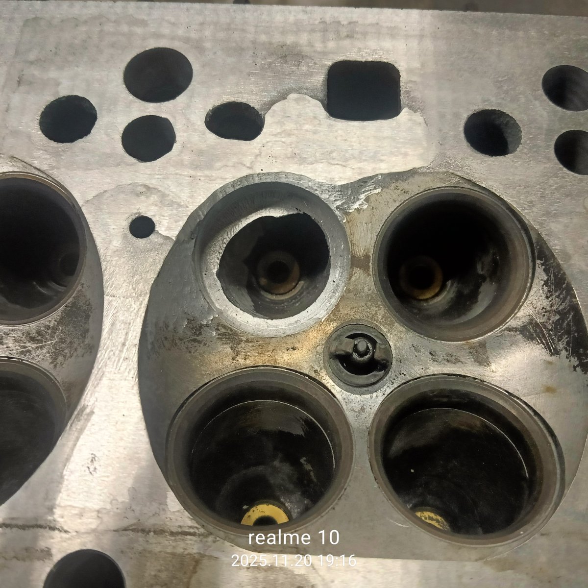

Было бы справедливо дать за это премию, 3-4 месяца назад поднимал вопрос поднять мне з/п, обосновывая это тем, что и объем работы возрос (при трудоустройстве мне говорили, что работы на полдня, а по факту теперь если не задерживаться, то детали копяться как ком) и то, что я свои обязанности выполняю лучше чем предыдущие сварщики (со слов коллег), да и свариваю без лишнего мяса, практически заподлицо или практически идеально повторяя утраченную изначальную форму зарезанных деталей, что на самом деле сильно экономит время при последующей обработке в виде зачистки бормашинками, напрямую повлиял этим на производительность своего участка, но увы, мне отказали. Думаю надо скататься в офис и пообщаться с непосредственно руководителями и фин.директором по данному вопросу и про благодарность и про поднять зп. Сегодня позвали сваривать отвод для водного бака объемом 5000л, мне "очень понравилась" подготовка стыка (делал не я), в каждый угол можно было засунуть по 2 пальца Правильно конечно было бы вырезать угловые вставки и вварить их, но меня торопили и пришлось просто наплавить несколько слоев (вырезать и вварить вставки было бы быстрее ) благо давления там почти нет, шлак в последнем шве не стал сбивать для доп.герметичности
