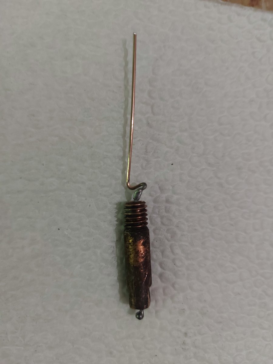

Всем привет! Сварочный полуавтомат Аврора, переодически возникает такая проблема, ну и соотв. аппарат падает в аварию.Наконечники меняем переодически, проволока обмеднённая 0.8, варим с К18. Сталкивался кто нибудь?
Иван774 присоединился к сообществу
Удельное тепловложение,напряжение на дуге, скорость подачи и диаметр проволоки, вид каплепереноса,род защитного газа( в смысле: кислота/смесь, которая тоже бывает разная), скорость сварки, общая и на конкретном участке...и ещё ряд-на какой круг заходим? Тему, похоже надо переименовать: Мысли о процессе МИГ/МАГ возле РТК

Я не знаю. Может мы говорим об одном и том , но на разных языках. Когда параметр End Crater Time в значении 1.5 сек, а подача проволоки стоит 3-5 м/мин, то это заначит, что робот в конце шва стоит 1.5 сек и варит с подачей проволоки 3-5 м/мин. Потом затухание дуги, Проволока оттягивается на несколько мм, И робот едет дальше к следующему шву. Наконечник на глушняк не приваривается.
А что стало причиной такого вывода? Горелка не бог-весть - какой сложный девайс... и ее не очень сложно проверить (например - попробовать ее на другом аппарате... или от другого аппарата попробовать горелку на данном...)
