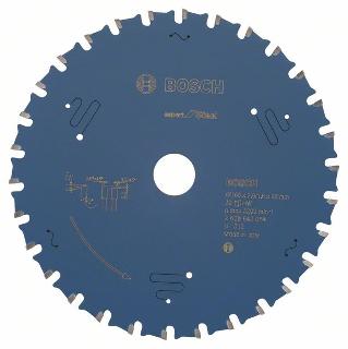

Миф о экономической выгоде с горем по полам развеяли.
где? кто? уже несколько человек написало, что твердосплав в результате дешевле выходит.  в т.ч. morgmail, который в отличае от меня не офисный планктон, а действительно с железом работает. или видим только то, что хотим?
в 10й раз - смысл этот весь флуд разводить? Вы при своём мнении останетесь, а я при своём.
у Вас есть абразивная? давайте лучше практический тест устроим. возьмите трубу что-нибудь типа 40x40 и отрежьте 2 куска так, чтоб можно было угол 90 град собрать. а я на своей это сделаю. и посмотрим у кого ровнее получится :)
повторю, мне не трудно
Забор 10 резов на секцию, профтрубы 20х20 и 20х40. 18 секций - один круг за 240 рублей-180 резов. 6000( минимум цена твердосплава) /250( усредненно)* 180 резов= 4320резов.

saper24, http://websvarka.ru/...tallu/?p=283475
качество реза дешёвого абразива меня вообще не устраивает. т.е. математика будет уже не как у Вас. если считаете, что это не так - я выше уже Вам предложил.
режем 2 куска трубы 40x40 под углом 45 град. собираем угол 90 град. сравниваем результат.
ладно, пусть даже Вы правы и каждый рез на абразиве выйдет на 1-2 рубля дешевле. это стоит того, чтоб в качестве терять и абразивом дышать?
Не 1-2 рубля а  три слишним тысячи резов тем колличеством абразивных кругов которые можно купить на цену самого дешевого твердосплава, который на тысячу резов. Как и где и чем точить твердосплав и позволит ли вера, вопрос десятый.
А вам качество реза что? Вы из спила профтрубы подставки под сковородки на продажу делаете по типу деревянных? Или красивыми спилами торгуете, или на клей сажаете? Вообще что ль не варите по красоте сверху потом?

Отправлено 08 Июнь 2017 17:58
saper24,тут вопросов нет. вполне нормальный рез. снизу ушло, но не критично. только я ни у кого такого больше на абразиве не видел :)
в субботу на твердосплаве отпилю.
в заточке дисков никакого криминала нет. если уж так радеете за экономию, то чего на заточку то ворчать? :)
ровный рез позволяет меньше времени на сборку тратить. я уже об этом говорил.

Дело в диске в первую очередь. Он должен быть симметричным. Не важна марка, важно его поведении в пиле. Но есть нюанс, даже хороший диск в начале может  давать легкую вибрацию которая при стачивании уходит. Если вибрация не ушла значит есть несоответствия в толщине по площади. В топку такие диски. Далее по толщине, для себя золотой серединой я выбрал 3мм. Уже достаточно для отсутствия гуляний режущей кромки и еще не достаточно для перегрева места реза. Чем больше площадь контакта тем сильнее нагрев ( при одинаковой скорости). Дальше нужно следить за состоянием диска в процессе пиления. Иногда он забивается(засаливается) и это видно по отсутствию его продвижения и разогреву места контакта. В таком случае просто подносите к диску ненужный обрезок профтрубы торцом и делаете неглубокие запилы. После этого верхняя засаленная часть абразива сходит и режущая способность восстанавливается. Такое случается чаще при резе толстостенных деталей или профиля пачками. На всех кругах которыми пользовался причем. Вышеперечисленные явления напрямую влияют на ровность прохождения диском тела профтрубы. Немаловажным является и сила нажима. Слишком быстрая подача деформирует траекторию вращения режущей кромки и уводит диск в сторону. Так же при резке с торца деталей желательно отступать от края хотя бы на две толщины диска. Дело в том что слишком узкий отрез не имеет достаточного теплоотвода и накаляется, в следствии чего меняется плотность металла. Со стороны большей части детали он(металл) менее нагрет в виду теплоотвода в деталь, а с другой гораздо сильнее. И диск уходит в сторону наименьшего сопротивления. При достаточном отступе сопротивление металла одинаковое в виду более равномерного прогрева.
Углы нужно выставлять методом пробных запилов от действительной линии реза. Ориентироваться на разметку пилы нельзя ибо она условна. На не вращающийся диск то же, так как при вращении любой совершает колебания в поперечнике. При необходимости можно сделать свою разметку рядом с зажимными устройствами, от которой в случае чего легче плясать. И еще важно следить за правильностью и повторяемостью зажима деталей при резке однотипных заготовок. Люфты, неполное прилегание к плоскостям рамы и губок тисков портят всю картину. Особенно это касается длинных заготовок, которые без дополнительной опоры деформируют не шибко мощные рамы пил. Потом теряется перпендикулярность меж плоскостью рамы и плоскостью диска. Что отражается в наклонах реза по высоте. Лечится использованием станин для пилы.
Если перед пилением иметь это все в виду и учитывать, то можно решать поставленные задачи с меньшим геморроем. Как то так.
