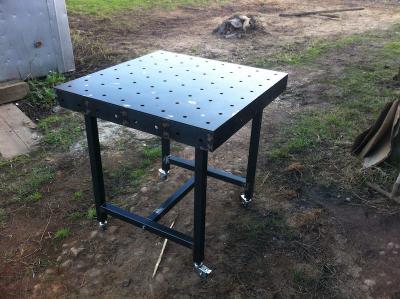

Немного расскажу про столик, поскольку периодически поступают вопросы.
Часть конструктива уже раскрыли в начале темы, подтверждаю, стол изготовлен из листовой стали, детали резали лазером.
Верхняя часть (рабочая) изготовлена из листа 6 мм, а ребра (10 штук) из 5 мм стали. Многие наверняка улыбнуться, я тоже поначалу сомневался в прочности и жесткости пока не собрал стол.
Уже по собственному опыту знаю, что идеальная толщина металла для лазерной резки под поделки до 10 мм. Более толстая сталь получается кривая. Не стоит и забывать, что любой лист не идеальный, он может быть горбатым, и толщина может чуток отличаться от заявленной. Все это сказывается на поверхности стола. Мой стол получился не идеальным, но обо всем по-порядку.
Ребра жесткости устанавливаются на рабочую поверхность
Все стягивается шпильками, болтами, струбцинами.
Получилась вот такая поверхность. В средине прогиб примерно 0.5 мм. Переворачивал лист, менял местами ребра, стягивал дополнительными болтами, но это никак не повлияло на поверхность.
Причин такой поверхности может быть несколько:
1. Моя ошибка в чертежах (некоторые детали имеют размеры с точностью до 0.5 мм).
2. Кривизна листа
3. Кривой рез лазера.
Любая из этих причин может повлиять на поверхность столешницы, но я склоняюсь к первым двум.
В торцы ножек завариваются заглушки, потом торец фрезеруются. Нарезается резьба под винт-потай. Эта часть ноги вставляется в паз столешницы.
В нижней части ножек тоже вваривается заглушка, затем устанавливаются колеса. Колеса регулируются по высоте.
В разобранном виде стол выглядит так:
А в собранном так:
Торец ноги:
Струбцины.
Такой вот получился стол. Удобный, мобильный, мне самому нравится. Столешница 800Х800 мм, вес стола 71,5 кг. Диаметр отверстий 16 мм, сетка 100Х100 мм.
Если отфрезеровать поверхность, то получится просто идеальный стол. В дальнейшем сделаю различные зажимы и приспособления для закрепления деталей.

Capricornusстолик из чего сделан и каким образом добились плоскости?

Стол сделан из листовой стали. конструкция проста и вполне работоспособность. Раскрой заказывают на лазерной резке.

psi,на листовой стали нет идеальной плоскости.

Идеального нечего нет. Для сварки достаточно. А так там ребра жёсткости(конструкция не плоская) плюс листы же не б/у

Capricornus,каким образом вы собираетесь крепить зажимы и приспособления к столу?Если через отверстия,то 6 мм.не подойдет для этих целей,мало того,что тонковат еще со временем разобьет отверстия,как минимум нужно какую то втулку колхозить.Работа конечно проделана большая по столу,но покупать такой я бы не стал,причин несколько,но основная-это вес.Лазер и пр.конечно хорошо,но нужна идеальная плоскость,вы по сути продаете конструктор под названием "доработай сам".Цена конечно не высокая,но за эти деньги я сделаю стол под названием "купил и работай".Я выкладывал уже свой,обошелся примерно в 3,5 т.,по весу примерно такой же,по удобству и качеству на порядок выше и намного проще.

На счет идеальной плоскости я бы сильно поспорил с желающими ее иметь. Во первых как ее получить? Во вторых как сохранить. В третьих чем контролировать? Компьютеризированные высокоточные щупы очень мало кому доступны. А приложение другой железяки, считаемой кем то идеальной... я бы сказал что это не идеально ровная плоскость, а плоскость идеально совпадающая с вашей железякой.
При сварке, установке, эксплуатации поводки сведут на нет любую долбежку за получение идеальной поверхности. На железке размером с люк при такой же толщине можно выфрезеровать ровную поверхность. Все что больше не подвластно контролю уровня мастерской. Да и на кой собственно? Сваривать прокат который сам имеет скачущее сечение? Или расколотую на полам головку? Так ее все одно отдавать потом токарям фрезеровщикам.
Тем паче что температурные поводки все одно сделают свое черное дело. Да и трудозатраты с вложениями на получение условно идеальной плоскости сомнительны. Даже если весть о наличии прецензионного стола разлетится по округе, турбину от истебителя вам ченить все одно не притащат.
Я отношусь к этому как к немо пунктику людскому. Не более. Пол миллиметра для гаража под сварку, за глаза.

saper24, из-за того, что столешница изготовлена из листовой стали - 0,5мм там может и не быть.
а если доводить до приемлемого состояния фрезеровкой, от 6мм может остаться 4. (у меня из листа 10-ки 8мм получилось, у Георгий 11 тоже вроде пару мм сняли, но у него запас хороший был :) ).
толстый металл в любом случае будет менее подвержен деформациям.

saper24,суть не в этом,эти 0,5 мм.он померил линейкой,нужно хотя бы уровнем,что бы площадка была,вот тогда и вылазят неровности самого листа.Я плиту 25 мм.фрезернул и работаю,без всяких сборок разборок и боязни поводок,ноги к ней приварил и все,по весу не знаю,но можно высчитать.23 мм.600/800 мм.,одному конечно не поднять,вдвоем спокойно переносится.
