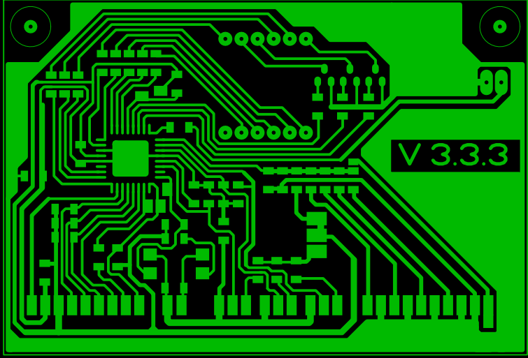

Друзья всех с праздниками!!!Подскажите-в разводке версии v3.3.3 питание +5 вольт на контролёр подходит только на 4 ножку VCC,8 VCC и 18 AVCC пустые....нужно ли ставить перемычку между ими???2020-01-10 13 08 09.bmp

Вопрос снимается, разобрался. Сделал в.1.3, все запустилось, работает. Жалко что в шапке нету силовой части именно этой версии. Печатка есть где-то по середине этой ветки. Если бы сразу на нее попал, было бы проще. Но мне повезло (или нет) в плане того, что перед изготовлением не пошел читать всю ветку форума - сколько проблем начитался с прошивками, с автозапуском,  печатками и тд. и тп., что не делал бы этот вариант вообще. Автору огромнейшее спасибо и уважение, все разложено по полках, показано на пальцах, рассказано как для Дэ Билла. Уважуха. Единственное, что хочется спросить, так это про трехфазный транс. Есть у меня ну очень хороший 3ф трансформатор 16кв с выходом с каждого керна по 5 и 6в. В моем случае буду использовать только наружные керны, средний не у дел, а жаль.  Можно ли доработать схему для полноценного использования сей шелезяки, И мощь пойдет вверх и сеть более равномерно нагружаться будет?
