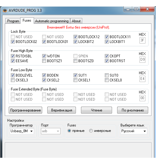

Всем здравсте, помогите разобраться с проблемой. Собираю контролер версии 3.2, после прошивки вот такое получилось вот:
https://youtu.be/ETlhzHb33P4
светодиод постоянно мигает, мк реагирует на крутилки и выводит на индекатор, но их нереально прочитать. Какие-то сегменты на индикаторе горят ярче, какие-то тускнее и еще мигают при этом. Из-за чего эт может быть? Пробывал загружать версию 3.3, дк на индикатор вообще нечего не выводит(
Изменено пользователем eXoRciST
Похоже частота не та, смотри фьюзы свои.
Я бы перчитал форум, мож похожее было у кого.
 Да еще 3.2  и   3.3.1  -3.3 это разные платы
 если 3.2плата  то и прошива  дожна  быть ее.)))
Изменено пользователем ALEX_V
плата 3.3, когда загружаешь прошивку 3.3 на индикаторе нечего не отображается, только светодиод горит
а имеет значение на работу контролера без подключения транса? У меня он не подключен еще
Тогда причем тут версия 3.2?
грузи 3.3.1
У 3.2.  другая разводка
 и светодиод на другом пине и один транзистор то же
Что это за файл?  у меня нет прав его скачивать)))
Без транса можно кажись подключи лампу ват на 100- 200
но силовой блок должен быть и подключен и исправный
 без него  ни але совсем...
И кури форум еще раз)))
 я  раза три  эту тему  курил пока не доделал.
 Щас все ок  все работает
всем привет еще раз. Хочу собрать точечную сварку на подобии этой, на вольфрамовом электроде. Подойдет ли мне споттер на 2,5,2 прошивке?
Какой транс лучше взять ? где вы заказывали дисплей на кириллице ? https://www.youtube.com/watch?v=u0RNbXdPPFc&index=10&list=PLQIGi9GiNFJR0G_eCiOWqHG8B5C1TWLV9
Может кто-то знает форумы по сборки чудо этого ?
Изменено пользователем vlados
olegek,На 1 Мгц запрограмированы. Уберите галку с CKSEL0 и поставьте галку на CKSEL2
пробывал так прошивать ничего не изменилось(
При прошивке версии 3,3 просто горит светодиод, на крутилки и на кнопки не реагирует
