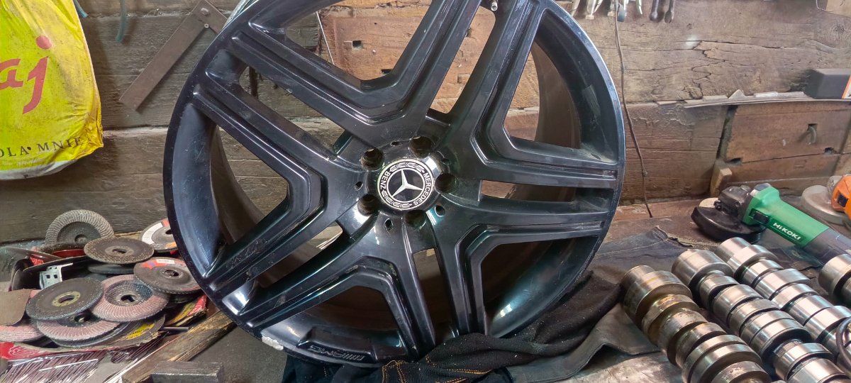

Но может и в самом деле вы откроете свою тему и будете выкладывать там видео.Кто захочет - глянет,да и подписчиков своих порадуете.А то получается,что форумчане нехотя вам просмотры вам на канал ю-туба накручивают+реклама.Это хитрый ход,но не верный для того,что хочет научится этому ремеслу.
р.с.Поясняю свою точку зрения - мне,как занимающему аргоной сваркой(в том числе и дисков) интересны Именно Фотографии самого дефекта,разделка и подготовка к сварке, и соответственно хорошее фото самого шва и если обработанно,то и фото после обработки. Интересны пояснения чем варим,когда нет клейма на диске.Интересно,пробуем диск на цвет дуги или не заморачиваемся....,каждая подчёркивающая мелочь в описании работ важна для начинающих,да и "повторенье мать ученья" не помешает для бывалых.

все это своего рода пафос... и сам диск как бы варить нельзя/нерекомендуется но делаем, ненужная эта демагогия превращающаяся в "религию" о спасении водителей/человечества....
Условие одно для сварки спиц - аппарат всяк больше 200А и с подогревом всего диска.

Если клиент настаивает,то соглашаюсь,хотя о последствиях предупрежаю,пара клиентов отказалась от сварки,после того,как объяснил чем может закончится.
Я в объявлениях в Авито и на Юле под разными именами и номерами телефона. Как то звонит один деятель с трещиной на спице диска объясняю ему все, минут на 15 затянулся разговор , в итоге он говорит куплю новый диск. Через некоторое время звонок на другую сим , - диски варите ? Сейчас звонил одному рукожопому любителю нести всякую чушь, а мне просто диск заварить надо. Или еще одно выражение которое меня убивает - мне на продажу !

с трещиной на спице диска объясняю ему все, минут на 15опять двадцать пять.... кто дал определение что можно варить а что нельзя??? точно "религия". Поставим вопрос так - диск лопнул когда лежал в багажнике или клиент ехал? если ехал то по всем "религиозным" канонам он обязательно должен был убиться. Тогда еще вопрос - а почему на сваренном диске он обязан убиться? Правильно сваренный диск прямо по шву не лопнет а лопнет в ЗТВ, т.е. при всех фантазиях сварщик не причем. Забудьте вы эту "религию" и варите вы их смело только правильно.
