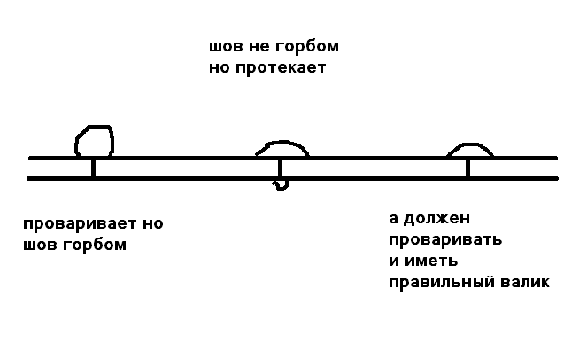

Форма валика мне не нравится (( уже и проволоки разные заряжал.
мне кажется что китайцы с ВАХ что то перепутали

Признаюсь попался) у меня tig и mma там ток ставится. Ну ладно дело в другом.
Я хочу сказать аппарат как я думаю как раз даем мало ампер и получается что проволока не успевает расплавится из -за этого шов растёт наверх.
Добавляя подачу мы получаем хороший расплав, но шов течёт насквозь((.
Соответственно добиваясь широкого плоского красивого валика получаем протекание снизу.
Хочется понять сдать китай обратно и взять например Telwin на 220А с ним то не должно быть косяков?

Варить я умею,тема про сам ПА
Задача окончательно понять что нечего с ним не сделать,аргументированно обьяснить это продавцам и взять telwin
Старый трансформаторный ПА 130А этой же проволокой, этим газом и мной варит на ура широкий красивый валик.
А инверторный полуавтомат 200А нет
Варить я умею

И так сделал фотографии аппаратов и результатов их сварки
Листовая сталь 2мм, газовая смесь аргон углекислота. Железки с цифрами это новый аппарат, написал напряжение и ток.
Внимание суть проблемы как видно на фото валик у китайца грубый и высокий и даже при этом есть протечка(
проволоку менял местами газ с одного баллона подавал.
Честно говоря не увидел особой разницы между качеством сварки.Что одно,что другое...
У "Эланда" заявлено РДС и ПДГ, что собственно я и предполагал.Падающая и Жёсткая ВАХ в одном за бюджетную цену - чудес не бывает."Цебора" вообще сродни "БиМакс" - тут даже комментировать нечего,кроме вертикального расположения кассеты.Ничего советовать не буду (тут не роман "Три мушкетёра"),но трансформатор - это шаг назад.Кстати,газовые смеси различаются по процентному содержанию,а проволоки по маркам: Св 08***,Св10** и другие.
Себора при невысоком валике не протекает,а киталия горбом кладёт так ещё и протекает см последнее фото.

Я не увидел какого-то мифического "горба".В терминологии есть "g" - усиление шва и оно обычно привязано к ширине шва.Если влупить большую силу тока и V сварки при низком св.напряжении без колебаний,то это уже не вина источника,а неумение сварщика.Ведь @SET научил Вас как нужно настраивать и варить.
Я уже не знаю как обьяснить, Проволока и газ одинаковые!
тогда можно комментарий только к последнему фото
цебора шов плоский с обратной стороны всё чисто
еланд шов горбатый и протёкший снизу ????

Диаметр проволоки и диаметры каналов,наконеч
ников на обеих горелках соответствуют?
Так понятнее?У Вас на крайнем фото явно видны разные зазоры на соседних планках.Или это обман зрения?На s=2mm даже небольшая фаска при нулевом зазоре будет влиять на формирование и провар корня,а тут как минимум b=1 мм.

Говорил же не роняй ванну - вот тебе и "протечки " твои смотри по тепловому следу - на себоре он ровный, а на инверторе расширяеться - ты не контролируеш (не привык ты к такому) св ванну. То что твой 130 трансфор не может "продавить"... - двухсотый инвертор легко это сделает, это надо понимать. По поводу валика в начале - смотри что писал выше про то как настраивать , и используй прием увеличения - уменьшения расстояния от горелки до св изделия, при старте приблизь горелку (я писал об этом). И пойми - ты сейчас "переучиваешся" - не думай что это будет за день два, этот процесс долгий :) и тут тебе в этом никто не поможет, только сам - думай,смотри, анализируй, читай литературу и практика практика и еще раз практика , раз уж решился. Я предупреждал :)
"Сильнее-слабее" это не показатель параметра.Есть сила тока и напряжение,скорость сварки,вылет проволоки и всякое прочее.Если бы каждый менял свой аппарат только потому,что он ему не нравится ("шов кривой,протекает" и т.д.) - китайцы бы давно повесились.

На трансформаторе два выключателя положения напряжения 1 , 2 и мак , мин.
на 2 максимум 19.5 вольт на дуге и настроив под них подачу получаем около 130а что беспощадно жгёт двойку.
сварка образцов была на положении 2 минимум и 1 максимум то есть аппарат работал в пол силы. Цифровой индикации там нет но можно предположить что это 17-18в и 90-110а
Еland работал на вольты/амперы 17/87 18/96 16/104 17/120
Это показания которые я снимал с табло, так конечно пробывал в более расширенных диапазонах при более больших деталях которые не так быстро прогреваются высота валика получается в два раза выше ширины шва.
Соглашусь на фото не так это видно,ракурс не тот.
Мой субъективный вывод у еланда завышена подача проволоки относительно тока.И из-за этого возникает не усиление шва а горбун отвратительный.
P.S . я готов признать свою ошибку и извинится перед еландом.
