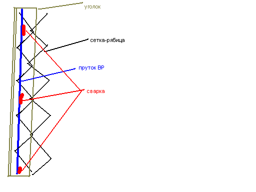

@alend, Вот нарисовал Вам в Paint примерно. Мы вот так делали. Прут ВР прятался внутри уголка, а прижимал его крокодилом слесарь, у второго сварного был хамелеон и он без слесаря мог обойтись. Натяжение было просто на отлично! :good:

В общем пришлось обойтись пятью сотнями саморезовсвёрлышек,-да и с самого начала нужно было внимательно подумать,одна проблема сварить,а вторая,-натяжка сетки в раме!!!-
в общем в таких жёстких условиях нужно три четыре руки,да и как минимум две из этих рук,-профи-сварщика!
помог шуруповёрт , т.к. в сто раз легче натягивать сетку при засверловке саморезом,хватит двух рук!

@supoplex, Привет! А на фига перегревать проволоку самой рябицы? Она ж от этого крепче не станет, только наоборот! Я ж говорю пруток ВР пропустить и уже его приваривать без всякого геморроя. И держаться крепче будет и рябица цела. :good:
