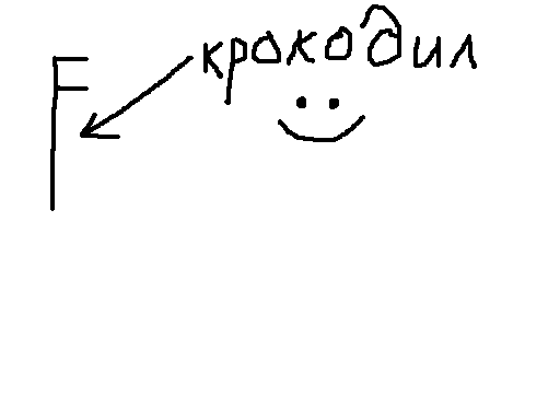

@alend, Дружище привет! Вот только сейчас прочитал твой (и все последующие) пост. Мой совет простой - берешь проволоку ВР 4 или 5 мм и пропускаешь ее через сетку (по краю естественно :crazy:). Потом, при помощи "крокодила", прижимаешь ее и спокойно варите! Варить нужно сначала одну сторону, а потом противоположную, это для натяга сетки. Остальные стороны на Ваше усмотрение. Говорю все это, как человек, который выполнял такие работы в промышленном объеме (газпромовский заказ). Втроем (2 сварных и один слесарь) мы за день делали по 35 - 40 пролетов.
Кстати, из уголка делать такую фичу по моему удобнее потому как все прячется внутри уголка. Сами пролеты мы варили на столе вместе с сеткой.
P.S. Крокодил это такая приблуда в виде куска арматуры к которой под прямым углом приварены две короткие арматурины параллельно друг другу. Вот рисунок :crazy: !
Удачи!!!

...P.S. Крокодил это такая приблуда в виде куска арматуры к которой под прямым углом приварены две короткие арматурины параллельно друг другу.
Позвольте уточнить, а крокодил имеет ли какие - нибудь размеры, оптимально-удобные так сказать? или изготавливается по месту и назначению?
Приветствую! Обычно по месту изготавливается, но лучше всегда иметь под рукой комплект из нескольких штук разного размера и длины. :good:

@supoplex, Привет! А на фига перегревать проволоку самой рябицы? Она ж от этого крепче не станет, только наоборот! Я ж говорю пруток ВР пропустить и уже его приваривать без всякого геморроя. И держаться крепче будет и рябица цела. :good:

Вот вы упомянули про крокодила, честно, еслиб не рисунок, я бы переспросил (мало ли что за терминология), а что это, а как, а вот увидел и сразу понял для чего, и как использовать.
