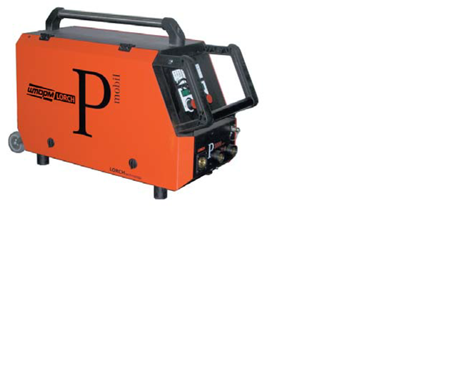

Немецкий компактный полуавтомат на 300А и плавной регулировкой напряжения и скорости подачи проволоки.
С функцией SpeedArc-дает более фокусированную дугу, более высокую плотность энергии и вследствие этого более высокое давление сварочной дуги на сварочную ванну. Это ускоряетсварку на 30%.
Как в роботе. Какой максимальний ток у апарата
Да нормальный ток,достаточный,недавно сваривал трубу 300 мм,толщина 8мм,надставка на трубу дымохода 8+4 метра.На земле приварил направляющие полосы,и прорезал вверху два окна для крюков подъемного крана.Затем краном поставили трубу на трубу и из корзины вышки обваривал вверху.Без перекуров сжег 2 кг тройки электродов,ток был от 120 ампер.Нагрева не заметил,правда на высоте ветер и -5 было.
