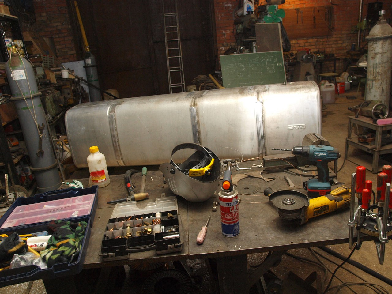

сварку производил полуавтоматом Бак от КамАЗа дт не промытый отбор газов пылесосом ВРОДЕ ПРОНЕСЛО!!!

смертники. Примерно 4 года назад в Стругах Красных убило владельца камаза, убило торцевой стенкой бака. Как раз полуавтоматом только прикоснуться и успели. Я ни когда не пойму, а что мешает пропарить? Два часа на трубе (после промывки с жидким мылом, естественно) и вари себе всласть.
Ссылка на статью: http://www.province.ru/pskov/news/item/1913там всё переврано безбожно. Погиб не водитель, а владелец. Водитель только слегка оглох и то не надолго. Камаза даже близко не было, его водитель готовил после длительного простоя к эксплуатации. А рванул притащенный к сварщику на бывшую колхозную МТС бак. Угадайте, кого пытались обвинить? Фельдшера...

@drakondima, тут вам не пылесос помог. Самый простой вариант загазовать бак. Любой машиной, выхлоп в бак. Но это не везде пойдет...
Прошу прощения а вы сами про бывали пропаривать выхлопными газами топливный бак и сколько дадите процентов что он не сделает БУУУМ
@drakondima, я не знаю Вас лично и ваш профессиональный уровень для меня загадка, но рискну дать пару советов.
1. Сходить поставить свечку и отмечать день ремонта этого несчастного бака, как второй день рождения.
2. Никогда так больше не делать.

Простите у вас были в работе ДТ баки . И как вы их свариваете!! Дайте личный жизненный совет из своей практики.
Во-первых, я писал "загазовать" то есть задуть выхлопом и варить (ровно то же самое что углекислотой поддув делать)
Во-вторых и про выпарку выхлопом опыт постоянный имею. Могу объяснить технологию, но ее не могу навязывать...
 У вас что проблемы с СО2?
Прости уважаемый Миротворец кислота у нас стоит 950 руб. И сварка баков не моя специализация что бы можно было бы выливать кислоту на землю. Но делать не чего перекрестился всем богам и сделал дело.А на слово водиле верить нельзя париный бак или нет .
Именно пылесос и помог, он убрал пары топлива чем сделал не возможность взрыва. Я несколько раз варил гидробак с воровайки продувая его с компрессора, что по сути тоже удаляет пары и снижает их концентрацию до невзрывоопасной.
Привезли бочку из под бензина 200л, свежепробитую (1998 год, заправляли технику на трассе). В наличии был уазик, его завели, потом надели на выхлопную шланг, чтоб доставал до дна бочки и засунули его в бочку. Через десять минут я её заварил. Мне ранее был подарен справочник газорезчика:
Дико прошу прощения, но пылесос и компрессор немного разные вещи. Пылесос это однако детонатор :).  Я сам просто не поверил своим глазам, когда начал читать. Думаю в принципе ничего не случилось бы, но похоже на русскую рулетку. Я бы сделал шланг длинней(шутка). Чтобы пылесос рванул подальше>
Изменено пользователем chdv1971
Если углекислота вытесняет кислород из бака то сварка происходит в без кислородном пространстве а как быть с вакуумом где тоже нет кислорода когда пылесос тоже высасывает весь кислород и выделяемые дымовые пары при горении металла .
@drakondima,не путайте пылесос с вакуумным насосом. Если бы вам удалось создать в этом баке вакуум, то он бы был похож на консервную банку, которую камаз переехал.
Я поделился своими соображениями и опытом, думайте сами.
Изменено пользователем Vanguard
@drakondima,при высасывание или вдувания воздуха. Вы не снижаете уровень кислорода. А только концентрацию паров горючего при этом вы не контролируете скорость испарение жидких масел в ёмкости. А при нагнетании газов вы лишаете смесь кислорода, что не даёт процесс горения
  • Upvote 5
...Сколько емкость ремонтируемого бака? Возьмем с хорошим запасом, допустим 800л. На качественно заполнить и поддерживать продувку в течении всего процесса, накинем еще столько же, итого нам надо 1600л. В 40л баллоне сжиженного СО2, его содержится 12600л при нормальном давлении. Подведем итог, затраты на заполнение с хорошим запасом 800л бака, по вашим ценам 120 рэ, на мой взгляд жизнь дороже  :pardon:
