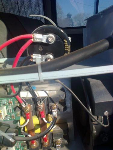

классный аппарат. только одиноко висящий на стяжках кондёр портит впечатление. интересно, там действительно какой-то супер-пупер low-esr кондёр или он надеется вывезти за счет своей жЫрности? но 18-19 - дорого. экран ему не нужен.
  • 0
Да, со слов техсвара, какой то супер-пупер и стоит у нас очень нормально.

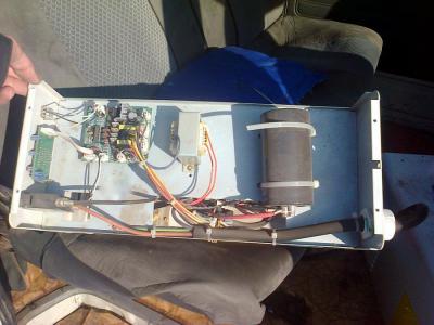

Да, так и есть, рвутся хомутики, они от времени вообще сами по себе рассыпаются. Особенно меня радуют всякие самопалы, на которых силовой транс висит на плате, притянутый хомутиком, как правило, отрывается вместе с куском платы.
А кондёр там и вправду мощный - 3300мФ.

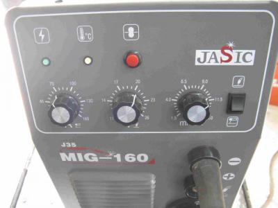

Как на счет Jasic ARC-160, Сварог ARC-165 или Jasic ARC-200, Сварог ARC-205 с регулировкой форсажа?
А раз у тебя был уже полуавтомат, то есть интересная моделька Jasic MIG-160, он же Сварог MIG-160 и даже Селма их продает под своим именем Селма MIG-160.
Кстати, в эту фотку надо было бы ткнуть носом тех SSVA-шников, которые утверждают, что в п/а других производителей вокруг потенциометров левые черточки.
  • 3

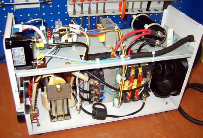

Я знаю этого китальянца в кимано. :D Но они отличаются внутри значительно, Хитачи вроде косой, а Гроверс полный мост, tehsvar, меня, если что, поправит.
но вроде напоминает валиус отдаленно!
Потроха РАДС/РДС-200А.

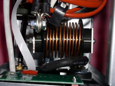

Отправлено 17 Февраль 2013 19:44
Визуально разница только в байонетах и ММА-TIG.В этом Хитача выигрывает.
