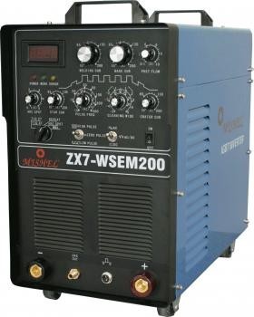

Ув. профи а кто что скажет про такой аппарат и пойдет ли он под мои задачи сварка ал. конструкций толщина 1-4мм
просто эта контора находится под боком у них и сервис свой имеется http://www.alloynn.c...?m=mc200tp_acdc
Не ведитесь на это оборудование, это голимый китай (его не делают в Н. Новгороде), но цены круто завышенны, возьмите лучше сварог или бриму! Тоже самое и дешевле!!!!
а где в Нижнем бриму или сварог посмотреть можно
к стати смотрел у них(в эллое) аппарат в разобранном виде все платы залиты компаундом, собрано все аккуратно скорее всего они блоки заказывают в китае, а сами лиш собирают в единое целое и цену свою нехилую рисуют

Может собирают и в Нижнем, как неоны например, я не исключаю совершенно. А посмотреть сварог и бриму можно в Техносварке, Ордере, аргосе.

http://www.av-svarka...t&id=103&part=6 апарат кто нибудь юзал?
Очень уж похож на сваарог и брима.
Так на аппарате и написано : БРИМА (справа сверху)
