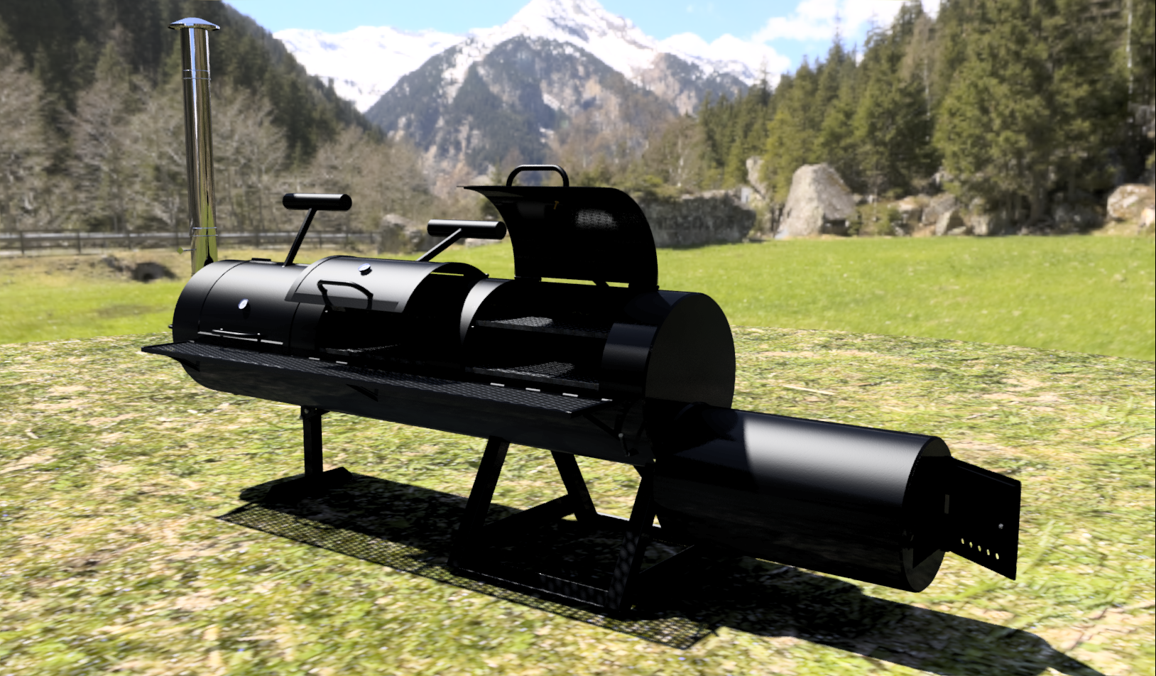

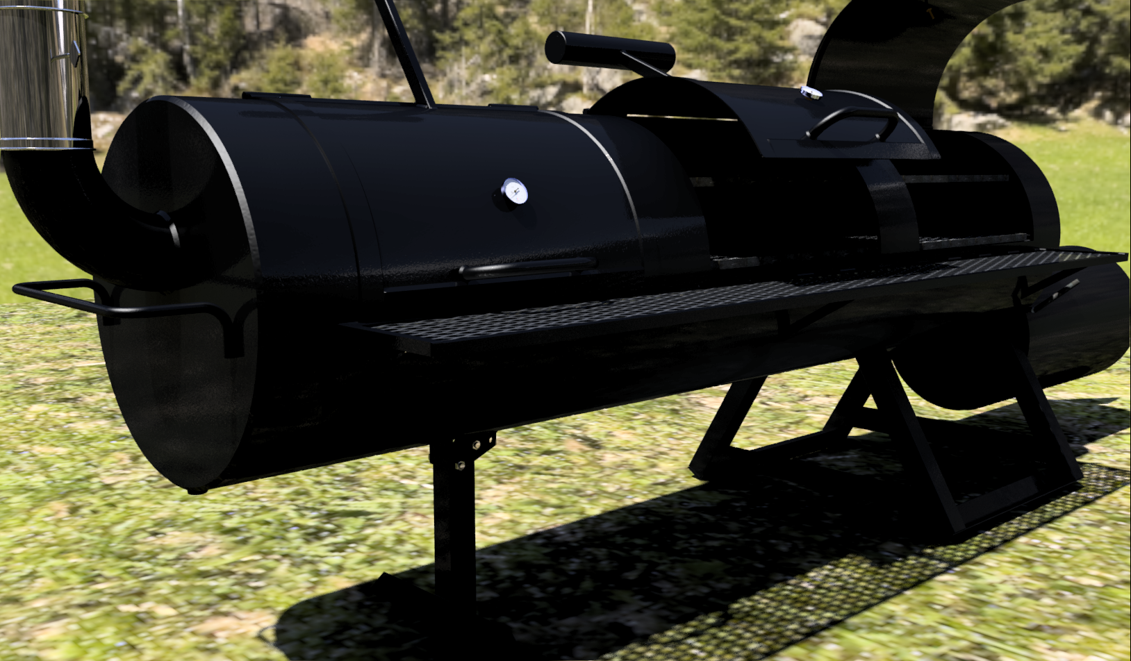

В чем непрофессианализм меня, как проектировщика? Заказчик отказался получать чертежи (хотя полный комплект КД ему был представлен), сославшись на то, что на телефоне ему их не видно. Он глянул на них мельком, сказал, что все предельно ясно и пошел пилить. Я что ему должен был руки за спину заламывать?
А какой я проектировщик? Вот для примера пара проектов.
