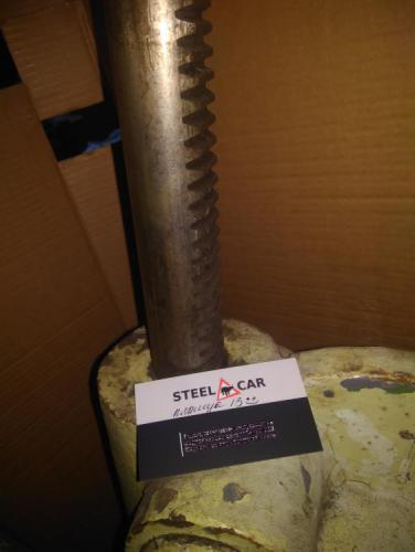

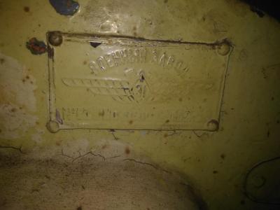

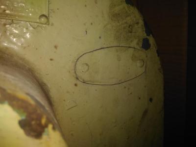

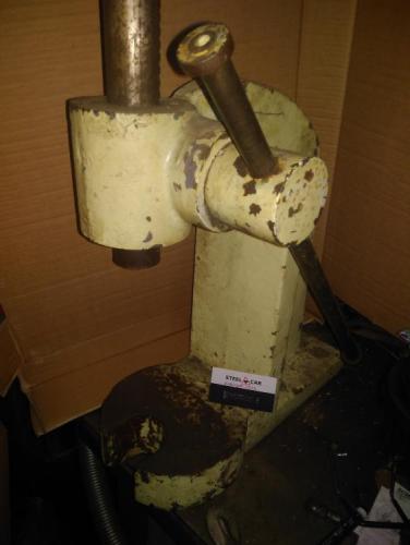

Продам ручной пресс, рабочий. В своей работе применение ему не нахожу, а может кому очень нужен. Можно поменяться на что-нибудь нужное). Цена 4000р. Могу отправить транспортной деловые линии, но лучше самовывозом (тяжёлый он).
Телефон 8916 959 53 оо, если не возьму трубку, отправьте смс (ватсап) и я перезвоню.
IMG_20180413_145107.jpg IMG_20180413_145118.jpg IMG_20180413_145136.jpg IMG_20180413_145147.jpg

Привет, Алексей! А что известно о величине развиваемого усилия (в кг или тоннах)?

Isperyanc, Владимир, привет ! Не могу сказать, пошукаю в сети, может найду.
Я думал использовать станину с маленьким гидравлическим домкратом (подшипнички давить, салентблоки), но купил по случаю гидравлический пресс готовый, потому этот остался не удел.

Покопался в сети, эту модель конечно же не нашел, но судя по аналогам и габаритам рабочее давление 500-1000кг.(тут ещё зависит какая бицуха у привода). Этот пресс конечно для небольших по силе работ (можно как просекатель использовать), ещё можно виноград давить, ставим на стол с выносом, внизу бочка, удлинитель в виде палки и вуаля)(к сварке конечно никаким боком, но применить можно всяко разно (долги ещё можно выбивать или секреты, дозируя усилие)). Самое ценное в этом инструменте, это станина, а дальше только фантазия. Вот как я планировал его использовать, домкрат просто приставил для наглядности (в рабочем варианте домкрат крепится основательно), тонн на пять получится пресс. Плюс в том, что диапазон применения не ограничевается боковыми стойками, как у рамного гидравлического пресса.IMG_20180413_230553.jpg

Steelcar, можно конкретнее описать модель: вес, диаметр штока, диаметр отверстия в основании, вылет, рабочий ход, габариты.

Модель С-552-5. Длина основания (в мм.) 450, станина в рабочей зоне диаметр 200, в зоне крепления 150 (его надо крепить, для этого есть отверстия), высота 490. Отверстие в станине 60 (диаметр), шток 45 (диаметр), длина 420, ход 285. Сколько весит сказать не могу, спина не в лучшем состоянии (попрошу сына, может он относительно штанги хотябы примерно скажет).

Steelcar, я не знаю для чего его применить, ещё не придумал. Пока просто нравится. Подобные реечные пресса есть у JET, вспомнил. Сейчас погляжу на что они намекают в его применении.

Да, у джета есть такие). Когда пилу (тоже Джет) себе покупал смотрел на них, даже щупал (но ценник помню какой-то конский был, а для чего смотрел уже не припомню). Эти приспособы, при своей массивности, нужны для чего-то мелкого (что русский человек сделает в тисках или молотком))
Вот похожее по габаритам, наверно и вес примерно тот же и усилие http://www.vseinstru...od/mp-3_227016/ А почему за этот инструмент столько денег просят я не знаю). У меня этот пресс один клиент просил, он обувь кожаную шьёт (очень крутую, из всякой экзотики), ему гидравлика не подходила (малый ход, медленно, да и усилия много не надо было). Но у него со здоровьем проблемы начались, потому пока не до работы.
